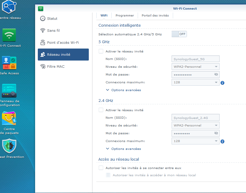

sur ton RT26600,  dans WIFI connect.. il y a réseau invité.
il te suffit de ne pas cocher la boite à cocher tout en bas

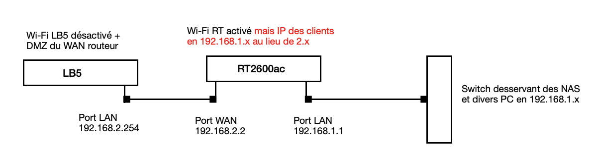

@MilesTEG1 a raison un bon schéma (avec des sens de circulation pour les flux souhaités) vaudrait mieux qu'un long discours et ce d'autant plus de tes choix non standards de sous-réseaux qui ne facilitent pas la compréhension de ton problème. Mais ce n'est que mon avis....
Voici le schéma en question, sachant que si j'arrive à mettre le réseau wifi sur la plage d'adresse 192.168.2.x (texte en rouge) le problème devrait être résolu concernant la visibilité de ce réseau vers le 192.168.1.xpb-reseau.thumb.png.b23dc82d059315fb5c011ef494a598cf.png

Il y a 7 heures, mpraljak a dit :
Tu ne pourras pas avoir les deux réseaux en 192.168.2.x. Il faut choisir.
Et donc pour résumer, quels sont les accès inter-réseau que tu souhaites fonctionnels, et ceux que tu souhaites bloqué ?
@MilesTEG1 merci pour ta réponse mais en fait ce ne sont pas 2 réseaux en 192.168.2.x.
Le réseau Wi-Fi doit être dans ce réseau (192.168.2.x) et le filaire en 192.168.1.x.
C'est forcément réalisable par le biais de configuration d'une route ou autre sur le routeur mais je ne sais pas comment le paramétrer.
