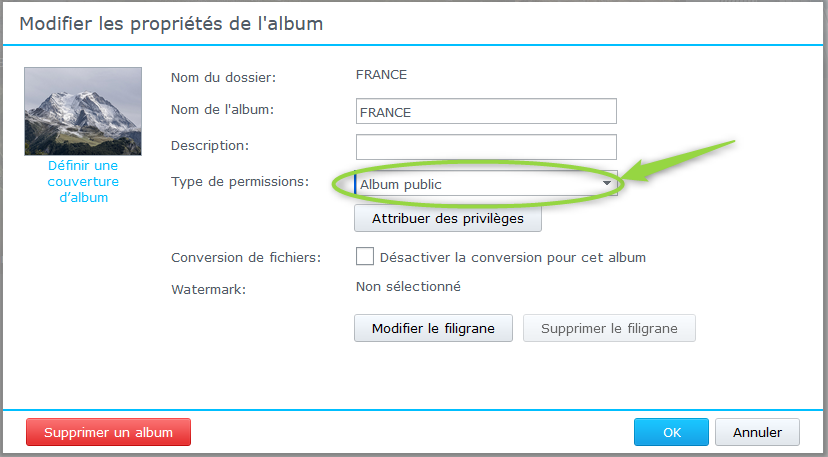

Dans le dossier \Photo j'ai quelques 20 000 photos classés dans 350 dossiers, classés avec un architecture spécifique pour gérer les droits d'accès, ce qui se fait très simplement avec Photo Station. ( Public, Privé, lien de partage )

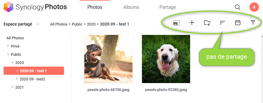

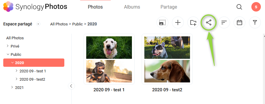

Cela ce gère dans Synology photos > Photos > passer en vue par dossier (en haut à droite). (Après la gestion des dossiers est proche de PhotoStation)
Voir ce sujet et mes captures:

Merci pour la réponse , mais ça ne fonctionne que sur un niveau de sous dossier .
Donc on est bien obligé de passer par les albums pour partager, et là on se retrouve avec autant d'albums que de dossiers, et tout ça en vrac 🥴

C’est comme avec photoStation. 2 niveaux de sous dossier (administrables). Il n’y a pas de changement à ce niveau.
/photo/sous dossier niveau1 et /photo/sous dossier niveau1/sous dossier niveau2
Les sous dossiers suivants comme avec photoStation ont les mêmes droits que le précédent.

Oui c'est exact, à une nuance près, on a de fait un niveau de plus en déclarant Public les dossiers de 1er niveau et en lançant photoStation par un lien du genre https://Mon_NAS.synology.me/photo/#!Albums

Je confirme que l'on peux avoir dans un dossier public   un dossier non partagé  donc avec autorisation sur le sous dossier
