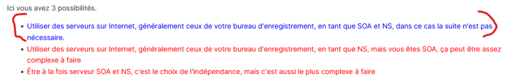

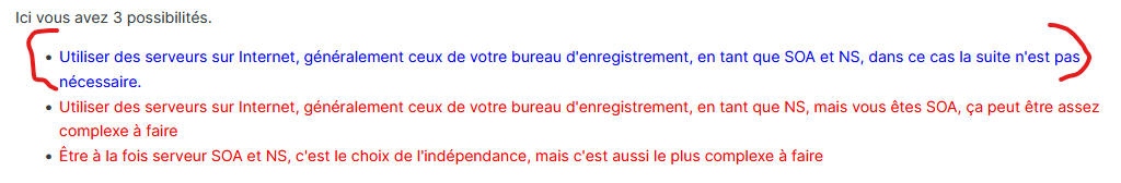

1/utiliser des serveurs sur internet généralement ceux de votre bureau d'enregistrement en tant que SOA et NS :
Chez OVH ce sera dans l'onglet DNS serveur de ton domaine que tu mettras les serveurs ns d'OVH. Par défaut je crois que tu y trouveras deux serveurs de noms OVH. Il faudra faire la zone publique dans l'onglet zone DNS (je crois que là aussi il y aura quelques enregistrements par défaut)
3/ pour être à la fois SOA et NS ce sont tes serveurs DNS primaire et secondaire qu'il faudra mettre dans l'onglet DNS serveur. Ta zone publique sera hébergée sur le NAS (DNS serveur).
Pour l'option 2/ je suppose (je n'ai jamais fait) que tu héberges ta zone mais tu utilise les serveurs de nom de OVH.
Déjà il faut que tu fasses ce choix, sachant que pour l'option 3 il te faudra un serveur secondaire qui ne devra pas être sur le même réseau local que ton DNS primaire (ton nas) et qui hébergera une zone slave de ta zone publique. Tu peux utiliser un nas extérieur ou un fournisseur de service internet (attention tous ne font pas DNS secondaire)
J'espère que mes explications t'aideront à faire ce choix.

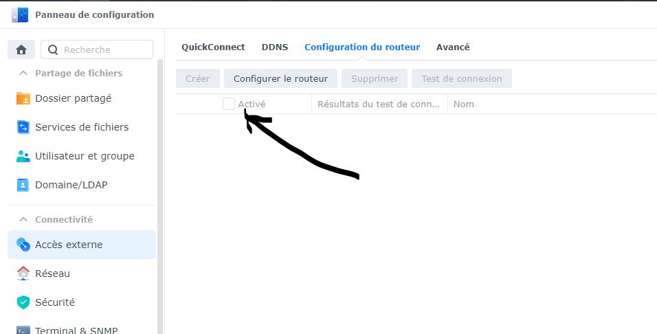

par contre je ne vois pas comment désactiver la fonction configuration du routeur ?
Je l'avais effectivement utilisé mais depuis la découverte du tuto pour sécuriser sont nas j'ai désactive l'option upnp sur ma box free et réalisé à la main les redirection de port
il y a 6 minutes, sly77 a dit :
Je ne l'ai jamais activée mais il n'y aurait pas une case "activé" à décocher puis cliquer sur appliquer ?
non, mais quand on clique sur l'un des bouton il dit qu'il faut activer le service bonjour, que j'ai désactivé suite au tuto

Je te parle de cette case ci (identique chez DSM6 et DSM7):

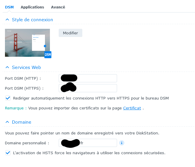

et je ne comprend pas cette histoire de nom de domaine et hote
ici faut mettre quoi du coup ? l'ip de ma box ou son name ? ou le nom de mon nas ???
et ici
par ce que impossible de me connecter en dsm autre que l'ip du nas et du coup pas possible d'affecter un certificat puisque tout est en ip
il y a 6 minutes, Jeff777 a dit :
alors c'est décoché mais il y a toujours les restes mais ça ne communique plus
