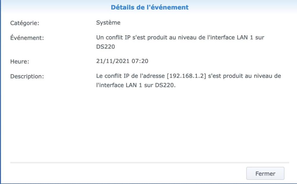

Depuis ce matin rien ne se passe comme prévu. Le courrier ne fonctionne pas et la plupart des sites Web sont inaccessibles. J'ai redémarré la box et il semble que ça a réglé la plupart des problèmes. J'ai reçu un message d'avertissement de DSM qui me laisse dubitatif. Cela veut dire quoi et que faut-il faire ?

Conflit d'IP. L'IP de ton nas 192.168.1.2 a été attribué à un autre périphérique ?
Peut être utilises-tu le DHCP Server du NAS et que la MAJ de la box et réactive son DHCP aussi ?
D’où le conflit d’ip ?
Pour éviter cela. Il faut restreindre la fenêtre d'attribution des IP du dhcp en dehors des IP fixées
Modifié par Jeff777
Merci pour vos réponses.
C'est la box qui gère le DHCP et le NAS qui gère les DNS via DNS Server.
Comme indiqué dans le message d'avertissement, le NAS a une adresse IP statique 192.168.1.2. Cela voudrait dire que la box a attribué cette adresse à un autre équipement ? Pourtant les plages d'IP statiques et dynamiques définies au niveau du DHCP de la box sont bien distinctes. Je vais investiguer.
