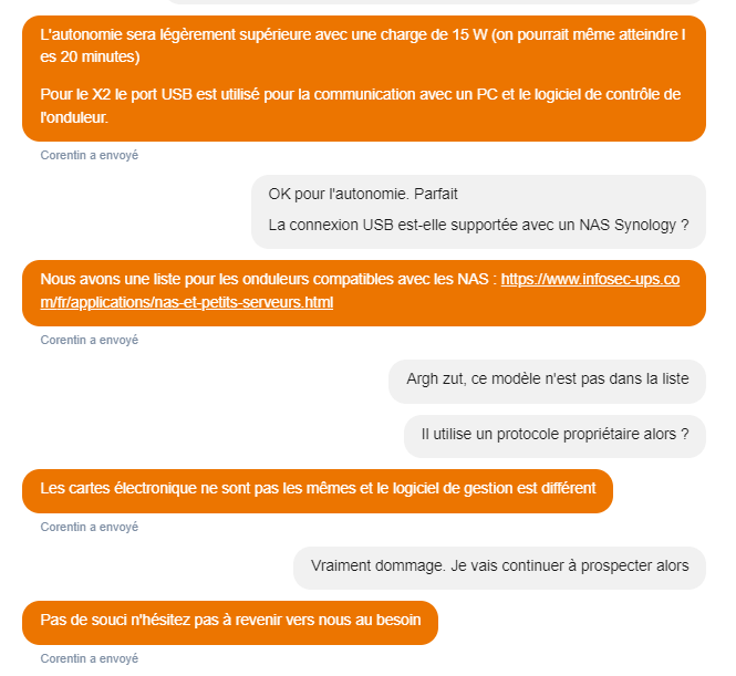

Malheureusement le support Infosec contacté par chat et par mail indique que ce modèle n'est pas compatible avec les Syno au niveau de la communication USB
Extrait de mes échanges
==> La connexion USB est-elle supportée avec un NAS Synology ?
<== Nous avons une liste pour les onduleurs compatibles avec les NAS : https://www.infosec-ups.com/fr/applications/nas-et-petits-serveurs.html
==> Argh zut, ce modèle n'est pas dans la liste
==> Il utilise un protocole propriétaire alors ?
<==Les cartes électronique ne sont pas les mêmes et le logiciel de gestion est différent
==> Vraiment dommage. Je vais continuer à prospecter alors
En attente d'autres suggestions alors 😕

il y a une heure, CoolRaoul a dit :
Les communications USB sont standard. À moins qu'ils aient fait une implémentation propriétaire qui ne fonctionne qu'avec leur suite logicielle, ça me semble bizarre. En tout cas, il ne me serait pas venu à l'idée de poser la question.

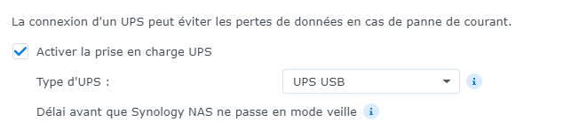

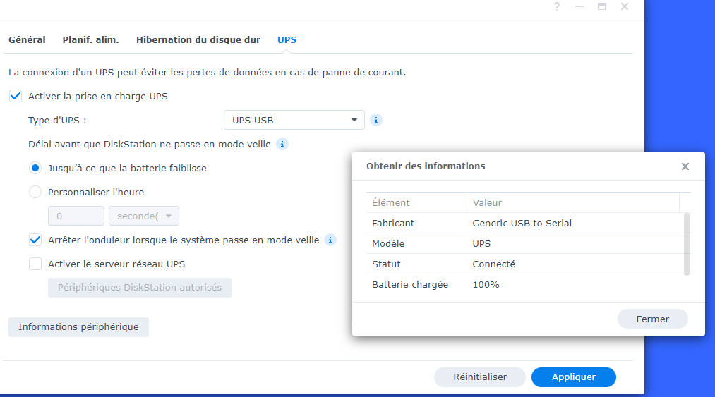

Apres relecture du fil je continue à avoir l'impression que si la configuration USB n'était pas n'était pas selectable dans l'onglet "UPS" c'est que l'onduleur n'était pas reconnu comme la souligné @Mic13710 dans sa réponse
Dans votre cas, l'UPS n'est pas reconnu, d'où l'écran que vous avez.
Modifié par CoolRaoul
Tout n'est pas forcément disponible entre UPS et NAS. Par exemple l'arrêt de l'UPS par le NAS lorsque ce dernier est passé en sécurité pour économiser la batterie n'est pas supporté par tous les UPS. Et c'est à mon sens un point important, particulièrement lorsque plusieurs coupures se suivent car si la batterie est vide, le NAS fera une arrêt intempestif à la coupure suivante et ça c'est pas le top.
il y a 28 minutes, CoolRaoul a dit :
Non, chez moi, j'ai pu sélectionner UPS USB sans UPS connecté !
Alors que sur mon autre site :
Ceci dit, toi ainsi que @Mic13710, avez raison, il suffit du moindre truc qui cloche ....
