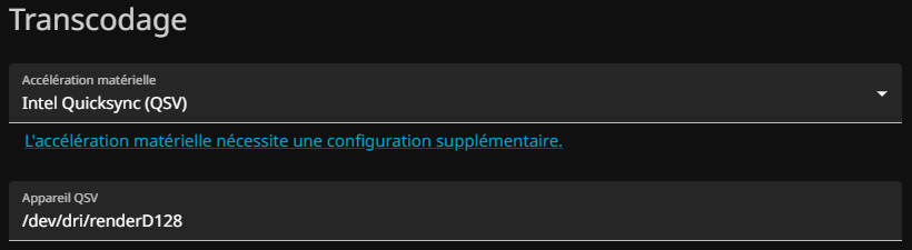

Bonjour, Personnellement j'ai remplacé VideoStation par JellyFin justement, donc j'ai upgradé. Pour activer le transcodage matériel sur DS920+ : Dans le fichier de configuration YAML de jellyfin sous Docker, j'ai ajouté Dans le panneau de configuration / planificateur de tâches, j'ai ajouté une tâche 'script défini par l'utilisateur' qui fait : chmod -R 777 /dev/dri/* et se déclenche au démarrage. Pour plus de sureté j'ai une 2ème tâche qui fait de même et se déclenche tous les jours à minuit. Après il faut ajouter /dev/dri/renderD128 (à voir quel chemin pour un DS216+...) dans les paramètres de transcodage jellyfin et j'ai coché tout sauf 'AV1' et 'HEVC 12 bits'.
