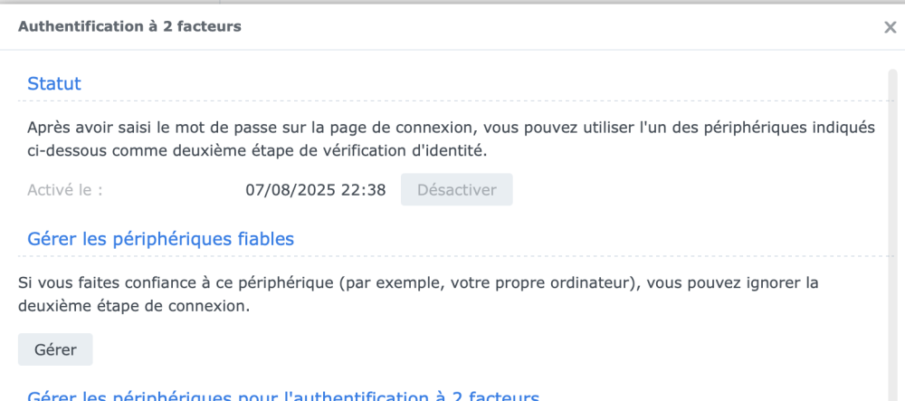

  3. merci pour vos retours. Je regardé le tuto , mais ca ne réponds pas a mon problème. Je suis admin de mon nas, je ne veux pas créer un compte non admin. Le compte admin actuel, n'a que le login = admin, le pass word est a 12 caractères minuscules, majuscules, chiffres et speciaux + la validation par l'application synologie Secur SignIN, lié a mon compte syno, je ne vois pas quoi faire de plus? Je viens de verifier 2 facteurs est activé. (voir PJ)

  6. Je vous conseille d'aller faire un tour dans la section des tutoriels pour consulter et surtout mettre en oeuvre celui concernant la sécurisation de nos NAS. C'est simple, c'est le premier de la liste. On y parle entre autres choses du compte admin qu'il faut désactiver pour des raisons de sécurité.

  9. Bonjour @soft4203 , c'est le compte avec le login admin qui est désactive par défaut et qu'il ne faut pas utilise. Par contre si tu crées un compte admin avec un login du type Mercredi.frevrier cela marche ou toutes autre chose. Tu peux rajouter l'authentification à deux facteurs aussi si tu veux à toi de voir.
  10. Bonjour, J'ai ce message en permanence, malgres avoir installé l'authentification à l'aide de Secure SignIn. Je suis l'admin, je ne vois pas bien la finalité , si je remplace mon compte admin par un autre compte admin (non different) ou j'ai pas compris le message. Merci pour votre aide., bien cordialement.
