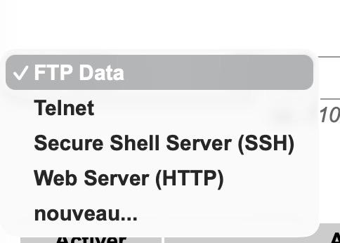

  16. J'ai tout refais lien sans numéro de port : ne fonctionne toujours pas lien avec numéro de port 1234 fonctionne Réglages Boxe orange Nat Pat vers Serveur Xplane le Nas . IMPORTANT: Cette ligne port 1234 activé ou pas la boxe laisse passer la demande de téléchargement au lien partagé sur le serveur Pour le ftp j'ai fais de même sur la boxe et cela fonctionne si elle est active. Si elle est inactive le pare-feu de la boxe bloque les connexions ftp contrairement au réglage ci dessus du lien qui passe sur n'importe quel réglage. réglage Pare-Feu Box orange Sur kle serveur Panneau de configuration: Portail de connexion Accés externe ports idem que ci-dessus sinon rien ne fonctionne si différent Pare-Feu

  19. Normal que le lien avec le numéro de port fonctionne si vous ne l'avez pas supprimé et remplacé par le 443. C'est que vous avez oublié des paramétrages. 443 vers NAS dans le routeur 443 autorisé dans le parefeu du NAS Nom d'hôte file.blabla.synology.me et port https 443 file.blabla.synology.me comme nom de domaine pour file station dans le portail de connexion Avec cela, je ne vois pas pourquoi ça ne fonctionnerait pas
