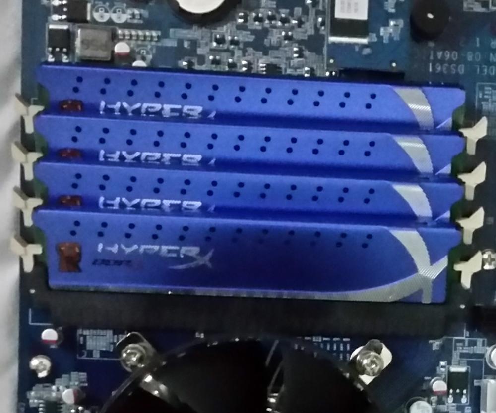

Marque: Kingston (kit 4*4go)
Référence: KHX1600C9D3K4/16GX
Caractéristiques: DIMM 240 broches DDR3 4gb (4*4go) 1600 CL9
Taille: 4 GB par barrette
Modèle du NAS: DS3611xs ou DS3612xs
Compatibilité: OUI
- Prix : récupérer sur un pc ou la mémoire a été remplacé (le kit coute moins de 100€ sur le net)
remplacement des barrettes d origine 2*1Go par le jeu de 4*4go
le nas ds3611xs fonctionne avec 16go de mémoire reconnu.
