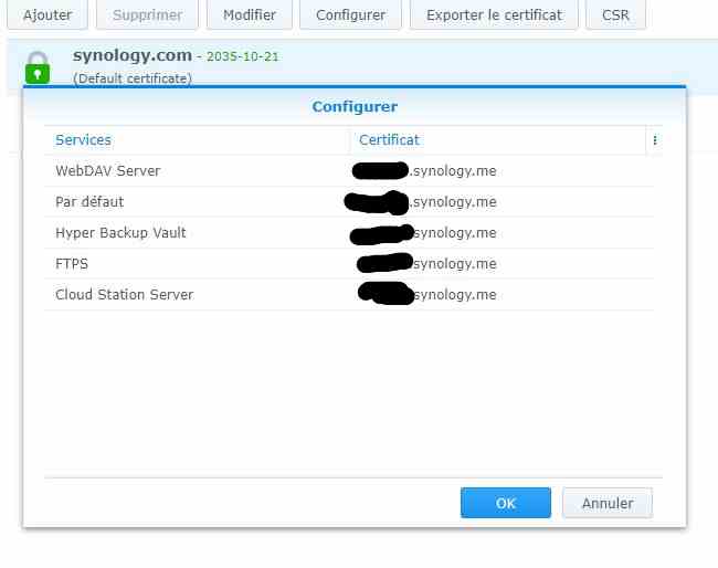

Bon j'ai trouvé la réponse a mon problème .
Dans le tutoriel il n'est pas marqué qu'il faut selectionner les service en configurant le certificat pour chaque service ^^
Du coup petite question. Faut il associer tous les services au nouveau certificat ?
