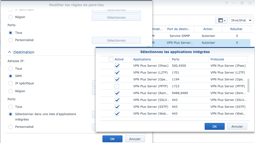

Ayant récemment acquis un routeur RT2600ac de synology, j'ai mis en place le serveur VPN sur le routeur, avec le paquet VPN Plus Server, après avoir désactivé les redirections des ports pour le VPN du NAS.
La connexion en L2TP fonctionne très bien, j'accède à toutes mes ressources locale via une connexion 4G : je peux accéder au NAS, aux autres adresses IP de mon LAN, et même à celle de la Livebox4 (le routeur est derrière la livebox4 en DMZ, tout fonctionne parfaitement, même le décodeur TV 😉 )
J'ai tenté une connexion OpenVPN, qui fonction à cela près que je ne peux pas accéder aux ressources du LAN, malgré le réglages adéquat :
Et les règles dans le parefeu du routeur :
et du NAS :image.png.baae32a71f8bcff1c939763c6302473a.png
Du coup je ne comprends pas pourquoi ça ne fonctionne pas...
Est-ce que quelqu'un ici saurait m'aider ?
Et accessoirement, pour les autres modes de connexion VPN offerts par ce paquet, quelqu'un en connait les avantages/inconvénients ?
Merci d'avance 🙂
@MilesTEG1
Plusieurs questions :
  1. Le port 1194 pour OpenVPN est-il bien ouvert /autorisé dans le pare-feu du routeur ?
  2. Dans la configuration d'OpenVPN (copie d'écran) ton DNS serveur est sur la LiveBox (192.168.1.1) pourquoi c'est pas le routeur (192.168.2.1) ?
  3. Je ne comprends pas trop les règles de pare-feu que tu as mises dans le pare-feu sur le routeur et le NAS. Dans le routeur je comprends que tu n'autorises en source que les @IP issues du sous-réseau local 192.168.10.0 (alors que ce sous-réseau est celui du VPN  (donc la destination) lorsque la connexion VPN est établie depuis l'extérieur ?
    Chez moi mon objet OpenVPN est sur le sous-réseau 10.8.0.0 (mais peu importe l'@), je n'ai jamais eut besoin de mettre de règles dans le pare-feu du routeur sur ce sous-réseau pour atteindre mon réseau local. D'où mon incompréhension sur ton action.
  4. Sur le NAS pour moi c'est inutile, il n'y a rien à mettre, c'est un périphérique comme un autre vis à vis du VPN.
Modifié par oracle7
@oracle7
1. Normalement oui avec cette règle :
image.thumb.png.60e9a1e50d52df65b7fd451d6f767873.pngJe précise que la connexion au VPN se fait bien, mais je n'ai pas accès à internet ni aux ressources LAN.
J'ai fait ce qui est écrit dans le fichier texte fourni avec le .ovpn : tout le traffic doit passer par le VPN et la dernière ligne.
2. Je ne sais pas, je vais modifier, et je reviens te dire... Bon bah ça ne fonctionne pas mieux.
3. J'ai pas tout compris sur comment fonctionne le bazar. Je pensais que le réseau du VPN était le 192.168.10.x, et que je devais autoriser sur le routeur les connexions provenant de ce réseau.
Dans le parefeu, j'ai désactivé ma règle qui du coup ne sert à rien.
Dans la règle que je t'ai montré au point 1, j'ai ceci en port autorisé (c'est ce qui a été créé automatiquement, j'ai juste désactivé le port du PPTP.) :
4. Ok, je pensais que ça pourrait aider, mais come ça n'a pas aidé, ça ne sert à rien 😉
Je précise que me connecter en L2TP fonctionne parfaitement 😉 Je voulais essayer un autre mode de connexion 😉
5. Que penses-tu des autres modes VPN ?
merci de ton temps et de ton aide 😇

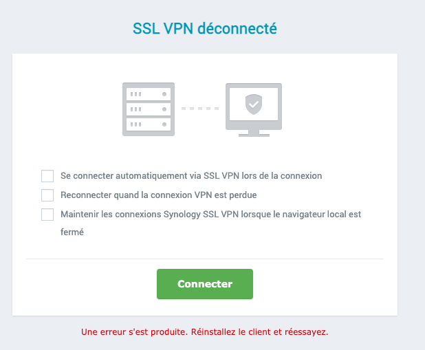

Sinon j'essaye avec le SSL VPN, mais je bute sur cette erreur :
Le client macOS est bien installé :
Décidément...
@MilesTEG1
Pour SSL VPN, tu as bien pris un port différent de 443 qui est proposé par défaut ?
Sinon, reboot le routeur et le client, souvent c'est nécessaire après l'installation d'un VPN.
il y a 1 minute, oracle7 a dit :
@oracle7 oui j'ai mis un autre port ^^
J'ai redémarré le mac mais pas le routeur... Je peux tenter ça.
@oracle7 : J'ai finalement mis un DynHost OVH sur le routeur, et j'ai généré un certificat LE pour lui : je précise pour ceux qui liraient ceci et qui auraient le soucis d'une erreur de LE, il faut désactiver la redirection de port 443 et 80 vers le NAS 😅 car même si j'avais mis des redirections dans le reverse-proxy du nas pour rediriger l'URL en 443 et 80 vers le routeur, j'avais toujours une erreur...
Une fois le certificat fait, faut réactiver les redirections de ports vers le NAS.
Note : faudra les désactiver pour renouveler le certificat dans un peu moins de 90 jours.
Sinon pour le SSL VPN : ça fonctionne super bien depuis l'iPhone, mais avec le mac j'ai toujours la même erreur... 😕
Je ne parle pas d'OpenVPN qui ne fonctionne pas du tout... ormis se connecter au serveur VPN...
@MilesTEG1
il y a 2 minutes, MilesTEG1 a dit :
Tu sais qu'il y a encore plus simple.
Sur le routeur tu mets le même dynHOST que celui du NAS et comme cela lorsque ton certificat LE est automatiquement renouvelé sur le NAS, tu l'exportes et réimportes directement manuellement sur le routeur. Et hop un seul certificat pour tout le monde et pas de manipulations à faire sur les règles du reverse proxy.
Elle est pas belle, la vie  ... 🤪
Juste un détail qui a son importance, dans le fichier "ca.cer" (certificat intermédiaire), avant de l'importer, il faut supprimer le retour à la ligne situé en première ligne du fichier sinon l'importation plante.
Pour le client OpenVPN, désinstalles le et réinstalles le, il est assez capricieux dans son genre. Mais une fois que c'est fait c'est bon.
Pour le Mac je ne te serais pas d'un grand secours, je n'en ai pas mais peut-être que @maxou56 pourra t'aider sur ce coup là, je sais qu'il connait parfaitement ce petit monde.
