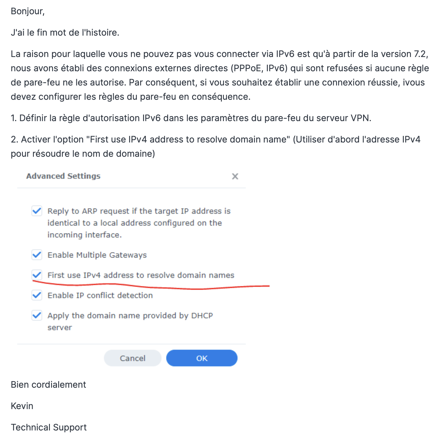

Depuis des années, mon DS218+ est connecté mon DS718+ via OpenVPN (et un certificat LE)
Je viens de migrer en DSM 7.2, et rien ne va plus.
J'ai dans le doute refait une config VPN "neuve" mais cela ne suffit pas.
Je ne sais plus où chercher.
À noter que mes deux box sont par défaut en IPV6
L'un de vous peut il confirmer qu'il arrive/n'arrive pas à monter un Tunnel OpenVPN entre deux Synology en DSM7.2
Avec quelle config particulière du fichier .ovpn ?
Merci !
Et voici la réponse de Synology, si cela peut aider certains ...
@StéphanH
Bonjour. Je suis surpris de cette solution. J'ai les 3 premières lignes des paramètres avancés (réseau/général) non cochées et je peux me connecter  en IPV4 et IPV6 sans problème avec DSM7.2. En interne ou en externe en 4 G.
Je n'ai qu'un seul profil pour le parefeu que j'applique à tous les interfaces.
Leur réponse est ambigüe.
Le point 1 (Pare-feu), s'applique au serveur sur lequel j'ai autorisé uniquement les connexions françaises (en v4 et v6, je ne vois pas comment faire la différence dans le pare feu)
Le point 2 (First Use IPv4) s'applique au NAS client. Sans cette case à cocher, mon DS218+ échoue à se connecter au DS718+
il y a 33 minutes, StéphanH a dit :
Ah oui j'ai oublié qu'il s'agissait d'une connexion entre nas. Vu que les miens sont sur le même réseau j'ai jamais essayé de les connecter en VPN.🙂

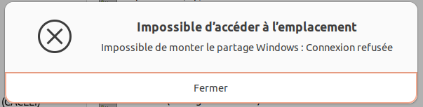

il y a 42 minutes, charled a dit :
 smb://45.xx.xx.xx:1194/WORKGROUP/, j'obtient le traditionnel message :
Salut,
Je pense que ton problème est dans l'adresse IP.
Tu ouvres ton VPN sur ton PC distant (donc tu es comme si tu étais en local mais via l'adresse 10.8.x.x) et après tu lui demandes d’accéder via l'IP publique au workgroup... smb://45.X.X.X....
Si ca marchait ca serait grave ca voudrait dire que ton le monde pourrait accéder à ton workgroup de l’extérieur 🙂
Il faut que tu mettes une ip locale en 192.168.x.x/workgroup pour accéder.
essaye smb://192.168.1.9/workgroup
Sinon dans ton fichier de config openvpn il faut autoriser l’accès au LAN aussi pour que le VPN sur DS220+ te permette de voir ton réseau local.
Voila j'espère que ca va t'aider.

Merci Nano83 pour ta réponse mais même erreur.
L'accès LAN est bien coché.
Par contre, je parle bien de me connecter depuis chez moi (et pas depuis le bureau) au NAS qui lui est au bureau. Comment mon ordi peut deviner que l'adresse 192.168.1.9 est l'adresse locale au bureau et non une adresse locale chez moi et passer par le VPN pour y accéder ? À mon avis, il y a une info qui lui manque quelque part : mappage de ports, route...

Aux temps pour moi, j'avais compris que le NAS etait chez toi et que tu voulais t'y connecter depuis l'extérieur (bureau ou autres).
En ouvrant le VPN, il ouvre une connexion entre le NAS qui est serveur OpenVPN en 10.8.0.1 et ton PC qui est le client est en 10.8.0.X. A partir de là tu as un tunnel de monté et tu n'es plus en local chez toi sur cette connexion mais en local sur le réseau du bureau donc sur le réseau 192.168.1.X.
Tu devrais pouvoir pinger l'ensemble des machines de ton bureau autres que le NAS. tu as essayé ceci déjà ?
Après la connexion peut être autorisée (comme tu montes bien le VPN c'est que le port du routeur est ouvert et bien redirigé vers le NAS) mais peut être pas le flux, une histoire de règles de firewall soit dans le NAS soit dans le routeur du boulot.
Ça voudrait donc dire que tout mon trafic internet passe par la connexion VPN automatiquement à partir du moment où je l'active ?
est-ce qu'il s'agit juste d'ouvrir les ports smb/cifs ouil faut être plus précis (route ?) ?

J'ai suivi ce tuto et j'arrive à me connecter à distance via openvpn au partage de fichiers depuis mon pc sous Ubuntu. Merci pour les conseils et les infos.
Par contre, un autre pc distant, sous Windows, a suivi les mêmes instructions. OpenVPN semble fonctionner (le client indique la connexion) mais il n'arrive pas à se connecter en SMB.
La différence entre nos deux postes est probablement que je suis derrière une box Free donc sans firewall alors que l'autre est derrière un routeur d'entreprise avec le fw fermé par défaut. Comme je n'ai pas la main sur le routeur, j'ai besoin de comprendre précisément quels ports je dois demander à notre prestataire d'ouvrir.
Vu qu'on passe par le VPN, j'ai l'impression que seul le port du VPN doit être ouvert sur le routeur du poste client distant. Est-ce que je me trompe ou il faut aussi ouvrir les ports smb/cifs ?
Merci d'avance de votre réponse.
Alors, effectivement, passer smb au travers d'une simple connexion OpenVPN est théoriquement possible
https://kb.synology.com/fr-fr/DSM/tutorial/smb_connect_via_vpn
Le problème c'est que je n'y suis jamais arrivé !
Une piste serait d'autoriser dans smb.conf le réseau 10.8.0.0/24 ...
Par contre ouvrir les ports smb/cifs , c'est se tirer une balle dans le pied
Merci CDMC.
J'y suis arrivé avec un autre poste client sous Windows depuis chez moi donc derrière ma box Free. Celui qui pose problème est derrière un routeur pro donc dont les ports sont fermés par principe. Donc il faut que je voie déjà en faisant ouvrir le port du vpn.

J'ai le même problème, depuis que j'ai migré vers DSM7, je n'arrive plus à utiliser OpenVPN sur mon PC portable à distance.
La config fonctionne, la connexion d'OpenVPN  passe au vert (et sur le NAS, OpenVPN indique bien qu'il y a actuellement une connexion), mais aucun accès aux dossiers partagés, ni au NAS en tapant l'adresse IP.
Et pourtant, je ping bien le NAS.
Quelqu'un aurait une idée d’où peut venir le problème?
Merci pour vos retours!

Bonjour @Nolin
Si tu montes bien le VPN,
Si ton NAS répond au ping,
Alors il y a de forte chance que cela vienne du firewall du NAS qui n'autorise pas le trafic entrant venant de ton PC à distance.
A mon humble avis, il faut vérifier le paramétrage des règles du firewall et les services accessibles depuis le VPN (DSM, file manager, etc....
Tu vas me dire oui mais avant de passer en DSM 7 ca marchait !! certes, sinon reprend la config de A à Z en ré-exportant le fichier de config VPN, peut etre une histoire de certificat.
