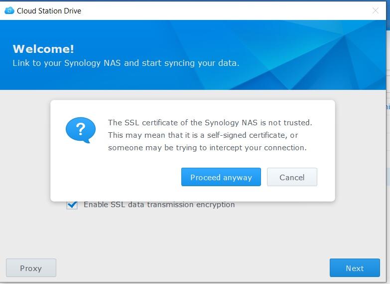

Le 22/05/2020 à 18:21, Clarencegi a dit :
Qu'est ce donc?
Simplement que tu n'as pas de certificat qui correspond au domaine que tu utilises pour te connecter au NAS.
Pour t'en dire plus, il faudrait que tu nous dise comment tu te connectes à ton NAS (depuis ton réseau interne, ou depuis internet), est-ce que tu utilises une URL avec un nom de domaine ou alors une adresse IP ?

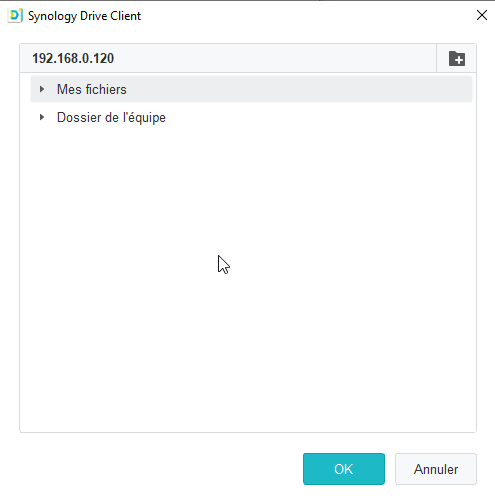

Le 22/05/2020 à 17:58, Clarencegi a dit :
Est il possible de choisir quels dossiers synchronisent dans les deux sans et lesquels dans un seul sens? Car si c'est dans les deux sens et que mon Nas fait 4Tb je vais avoir des soucis dans le PC!!
Tu choisis les dossiers que tu veux synchroniser, pour chaque dossier synchronisé tu choisis le mode de synchronisation... Tu as même une option pour ne pas descendre physiquement les fichiers, le téléchargement se faisant que si tu utilise le ficher ...
