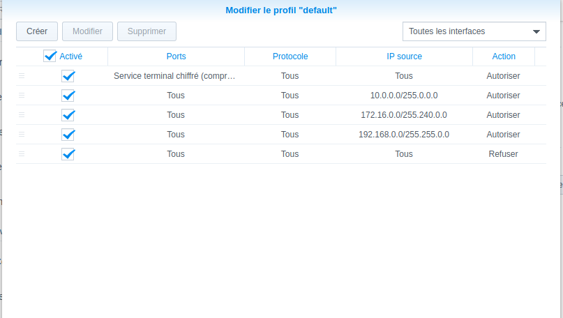

bonjour  @TuringFan
ci-dessous les règles de mon pare-feu. je pose la question car quand j'ai activité le port 22, j'ai eu un alerte en faisant une analyse avec le conseiller de sécurité.
il y a 14 minutes, cpc44 a dit :
pour que le service SSH ne soit accessible que depuis mon réseau local
Il suffit de ne pas l'ouvrir dans le routeur. Vous l'ouvrez seulement dans le nas (Terminal et SNMP) et si vous avez réglé votre parefeu comme préconisés dans le tuto, vous n'avez pas besoin de faire quoi que ce soit à ce niveau.
il y a 8 minutes, cpc44 a dit :
Voir la fin du tuto
@cpc44
Je ne comprends pas, tu demandes d'un coté comment interdire l'usage du protocole SSH sur ton réseau local, et d'un autre tu l'as ouvert aux quatre vents de l'extérieur dans ton parefeu ???
C'est pas cohérent, mais si c'est ton choix ....
Edit : Oups , j'ai lu trop vite ta demande initiale, tu ne veux pas interdire SSH sur ton réseau local. Donc oublies STP ma remarque et suis celle de @Mic13710
oracle7 😉
Modifié par oracle7
