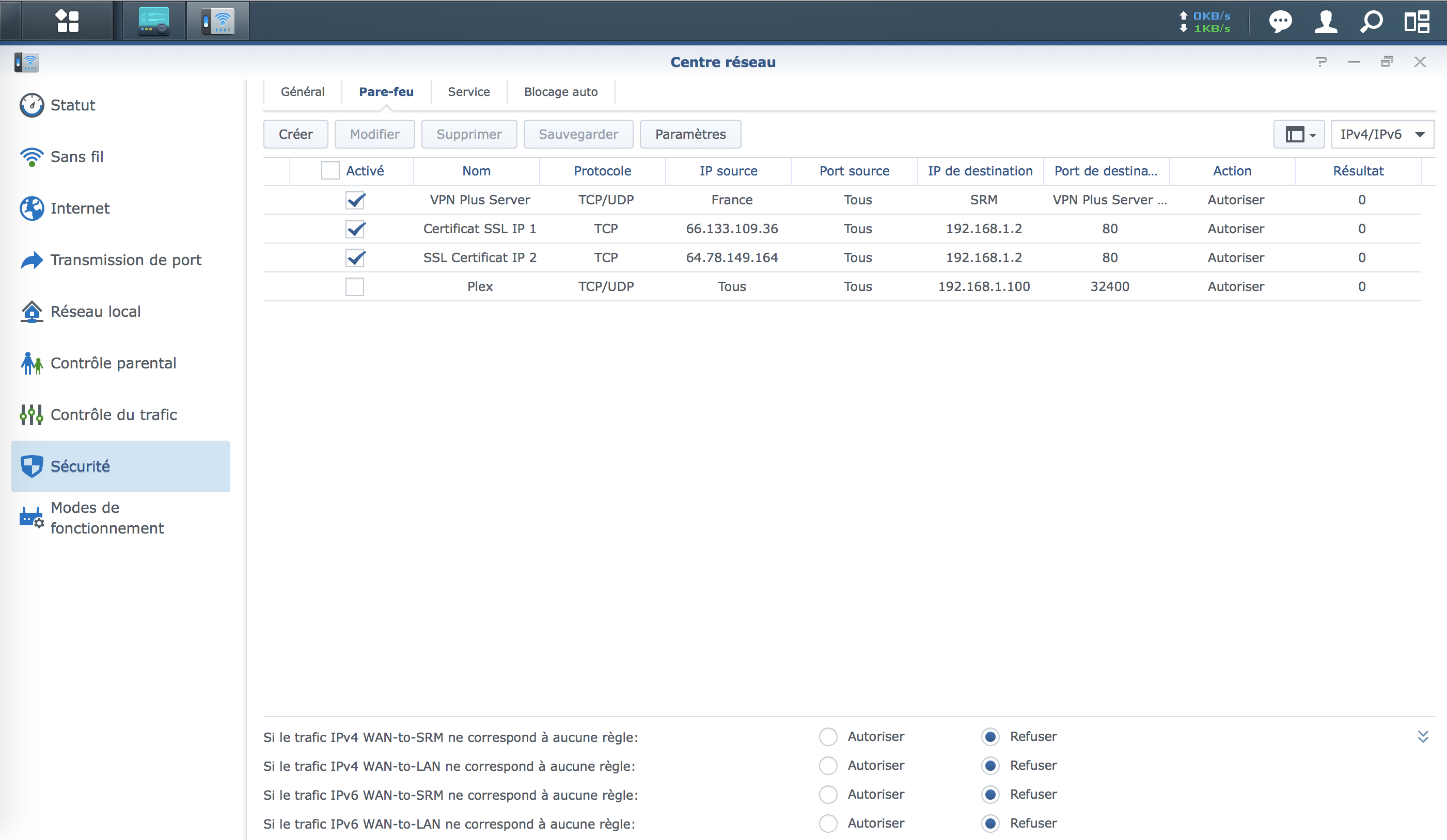

Bonjour j'ai un petit soucis avec mon serveur DNS. Hier soir, j'ai eu une micro coupure de courant (oui j'ai pas encore d'onduleur...). Ensuite je n'arrivai plus du tout à accédais à internet sur mes appareils. J'ai au début cherché le problème sur la config mon routeur Synology, mais rien. J'ai ensuite modifié le DNS utilité pour celui de CloudFlare par exemple (1.1.1.1) à la place de celui de mon NAS et cela fonctionne à nouveau. J'en conclus donc que le soucis viens de mon serveur DNS. En regardant la configuration, je ne vois rien qui a bougé, alors que tout fonctionnait bien depuis 2 semaine ...  Je n'arrive pas à trouver d'ou vient le problème c'est pour cela que je poste un message ici. Voici différents screens de ma configuration actuelle (config routeur, les deux pare feu (nas+routeur) + résultat requête DNS).
Merci pour votre aide

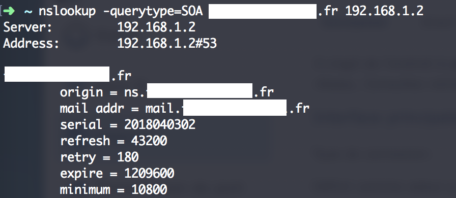

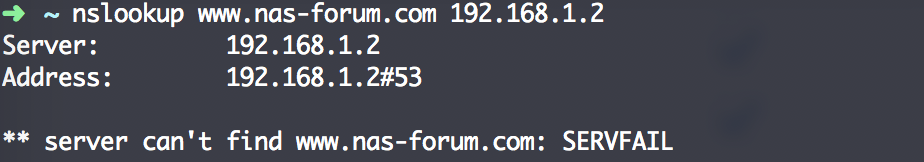

nslookup www.nas-forum.com 192.168.1.2

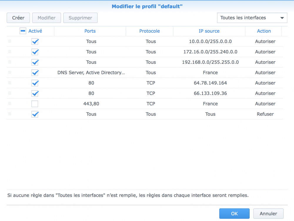

Vérifie aussi cet écran dans le serveur DNS :
Merci pour ton retour.
j'ai exactement la même configuration que toi pour cet écran du serveur DNS avec la même liste d'IP source.
Voici le résultat pour : nslookup www.nas-forum.com 192.168.1.2
Ça veut probablement dire que ton nas n'a pas accès à Internet ou n'a pas le droit d'utiliser les DNS configurés (peut être un fai qui bloque).
