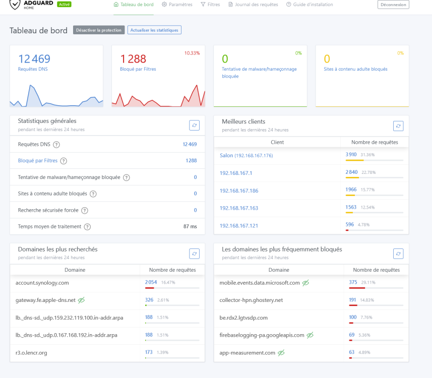

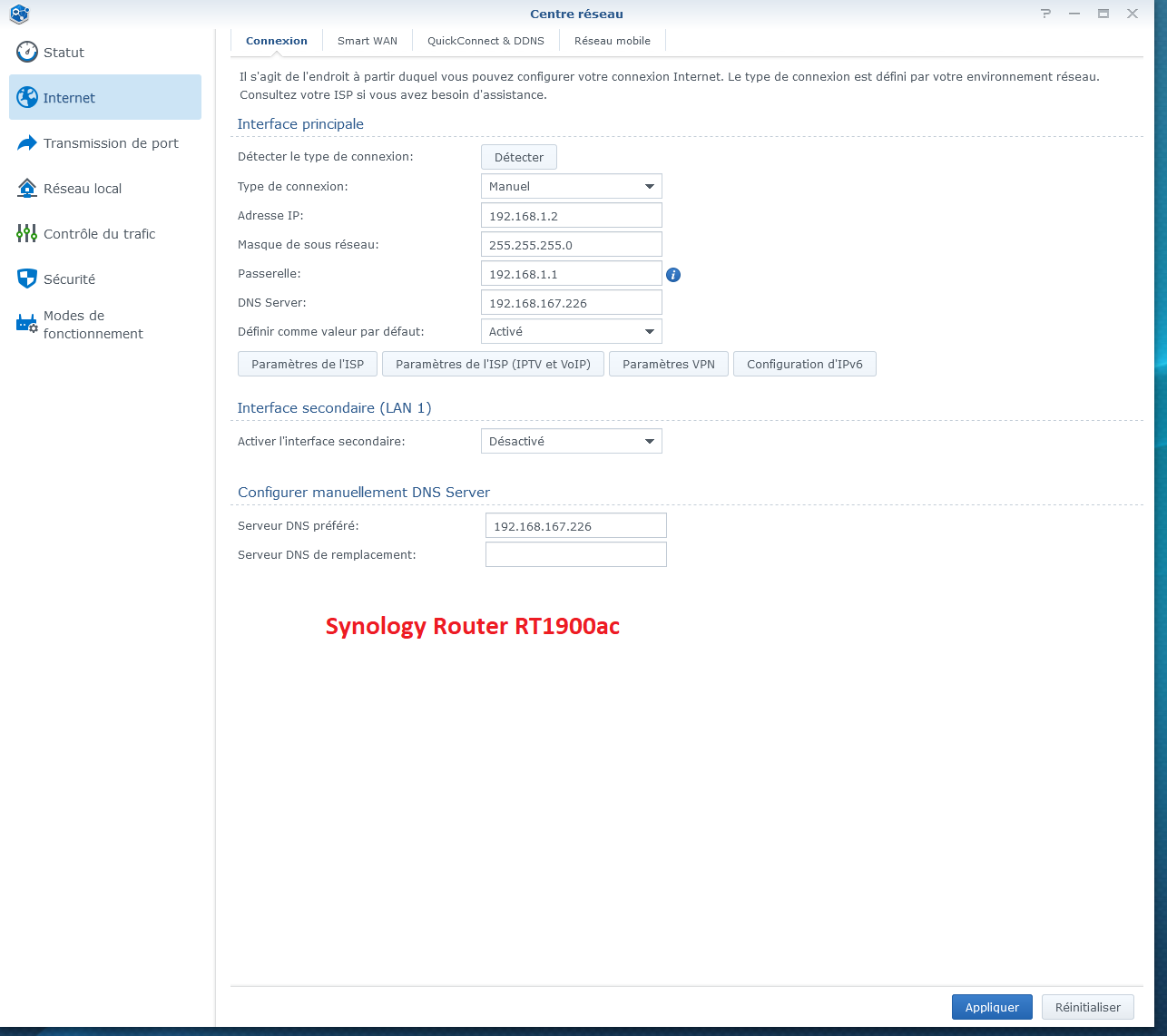

Le 13/01/2023 à 13:37, Vista1967 a dit :
J'ai installé un routeur Synology RT1900AC dans la DMZ de mon modem/router Telenet (Belgique) il n'y a pas de possibilité de bridge.
Tout fonctionne sauf la connexion sur mon Nas 918+ en Lan via ddns NO-IP, cela fonctionne sans problème quand je suis hors de la maison ou via téléphone et 4G, ça marche aussi via VPN je suppose dès que je le change ip publique tout fonction.
Sur les conseils de plusieurs membres sympas du forum @MilesTEG1@oracle7@maxou56
Je installer AdGuard Home sur Nas Synology via Docker et j'ai l'impression que tout fonctionne correctement, mais le problème est que je ne peux toujours pas connecte sur mon Nas 918+ en Lan via nom de domaine c'est plus pratique que de adresse IP. Adresse IP de mon serveur est 192.168.167.226, je bien renseigne sur le routeur dans Centre Réseau/Internet/Connexion également en LAN. Tous les périphérique de maisons ils ont maintenant ce DNS.
J'ai essayé de le mettre en place DNS Server sur mon Router RT1900ac (J'ai suivi tuto Fenrir) en LAN uniquement mais  comme je n'en ai pas assez compétence après plusieurs tentatives j'ai abandonné chaque fois que je faisais une erreur quelque part 😓
PS: Je posterai quelques photos pour que ce soit plus simple car je ne suis pas sûr de pouvoir bien l'expliquer, j'utilise un traducteur 🙂
