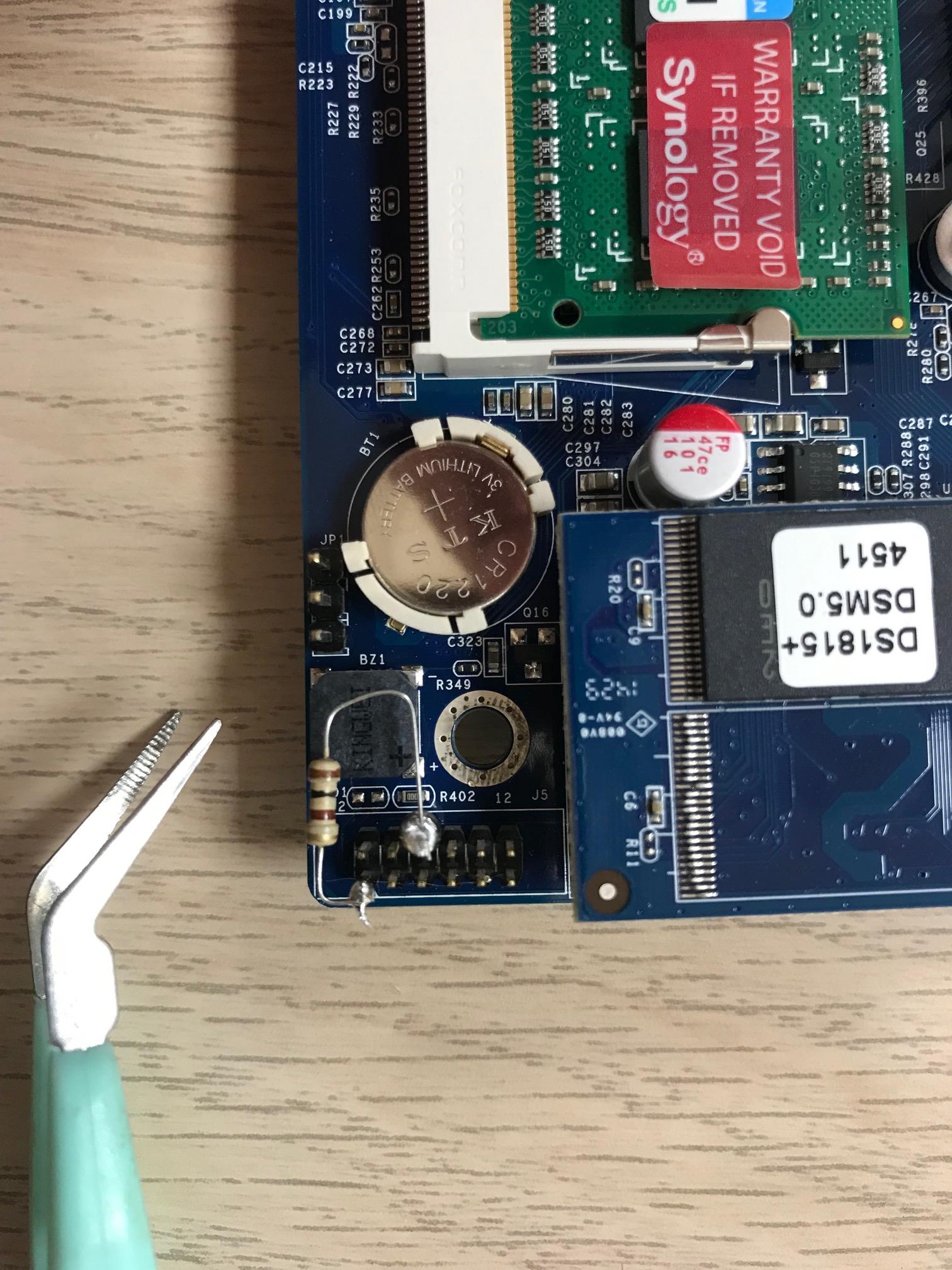

Bref, après pas mal de recherches sur le problème, il semblerait que l’ajout d’une résistance résout le problème (Poste d'Olivia)
https://www.nas-forum.com/forum/topic/55281-soucis-sur-les-atom-c2000-panne-programm%C3%A9e-des-mod%C3%A8les-rs2416-rs2416rp-rs815rs815rp-ds2415-ds1815-ds1515-ds415/?page=13ia
De plus la même opération peut se faire sur les autres modèles (explication + photos pour les autres modèles)
https://forum.hardware.fr/hfr/Hardware/Materiels-problemes-divers/reparation-synology-modeles-sujet_1036942_1.htm
Foutu pour foutu, je m’y suis collé ce weekend (soudure de la résistance + remplacement de la pile) …. L’opération en soit, est simple à réaliser; de plus on trouve des vidéo sur youtube (en anglais) sur « comment ouvrir son NSA » - Pensez bien à repérer vos disques !!!!
--        (Petit conseil, après avoir soudé la résistance, bien couper les pattes de la résistance, sinon elles vont faire contact avec la masse - plaque de métal)
Du coup, mon NAS est ressuscité et mes données sont disponibles.
A tout ceux qui ont le même problème, non, le processeur incriminé n’est pas HS et votre NAS n'est pas mort pour autant et non, vous n'avez pas besoin de claquer 500 boules pour un nouveau modèle  🙂 !!!!

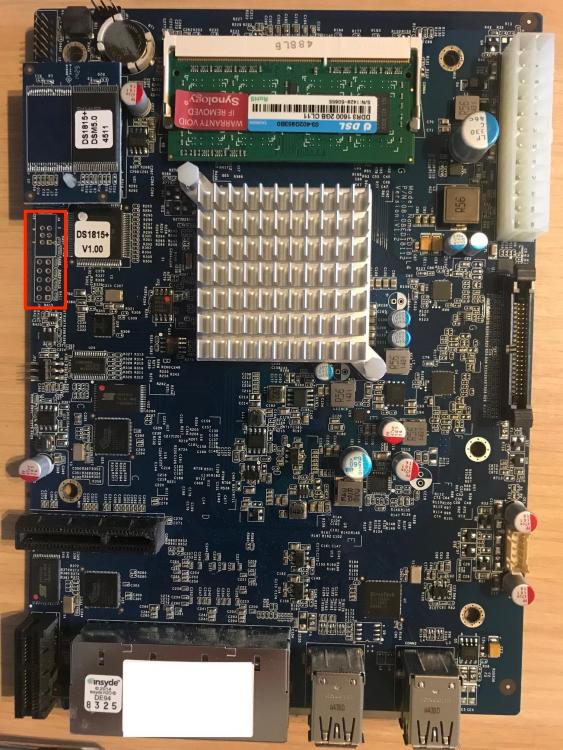

Comme beaucoup d'entre vous je subi le problème des atom C2000 sur mon synology 1815+
puisqu'il n'est plus sous garantie, pas de RMA pour moi

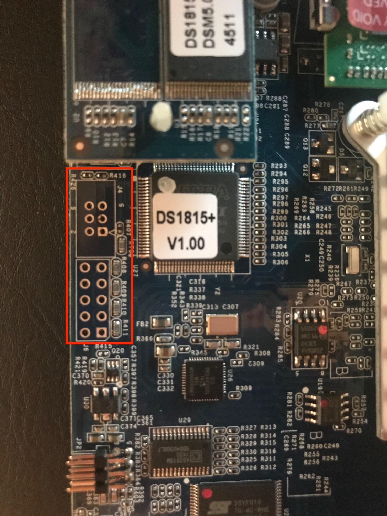

je pensais donc m'orienter vers la solution de la résistance 0,25W/100ohms soudée.... le hic, c'est que je n'ai pas le même nombre de borniers que sur les images de réparation du problème que l'on peut trouver sur internet, notamment sur le présent forum! Beaucoup ont 2 rangées de 6 trous, dont 1 au contour "carré"
Me concernant, j'ai 2 rangées de 5 trous (également 1 contour "carré")  et à coté 2 rangées de 3 (dont 1 également au contour carré)
quelqu'un aurait une idée de quels slots utiliser pour faire la réparation ??
merci par avance
Salut Firlin
Merci pour ton retour
Non je ne suis sûr de rien... ma carte est celle d'un 1815+ v1.00
Celle que tu montres semble être celle d'un 1815+ version 5004... je ne sais pas la différence, en revanche il est certain que sur ma carte, j'ai 2 rangées de 5 slots à cotés de 2 rangées de 3, et que les broches ou sont branchées une des nappes se trouve dans un des angles de la carte
Sur celle que tu montres (et qui correspond à ce que l'on trouve sur la plupart des forums), il y'a 2 rangées de 6 slots dans l'angle, les broches pour la nappe sont plus bas et on retrouve après les 2 rangées de 3 slots
En gros j'ai 1 rangée de 2 trous de moins et la séquence ou je suis sensé mettre la fameuse resistance ne semble pas au même endroit, mais inversée avec les broches de branchement de nappe.... (je ne sais pas si c'est clair mon explication 😄)
Pas évident !!
Modifié par tichrom
Ce dont tu parle c'est l’étiquette de collé sur la puce du firmware en haut a gauche sur ta carte .
Sur les deux il est noté 1815+ V1.00
Après je suis d'accord en haut sur la tienne il y a pas de picot alors que celle du forum Allemand oui .
il y a 13 minutes, firlin a dit :
tu as raison j'ai confondu les 2 étiquettes.... mais il n'en demeure pas moins que même si les 2 cartes sont des 1815+ V1.0, les slots ne sont pas en nombre similaire et pas au même endroit...... étrange tout ça!
il y a 3 minutes, Lucien77 a dit :
A vue de nez, sur l'une il y a des picots et pas sur l'autre, mais leur nombre est identique
Salut Lucien77
merci pour ton message... c'est pas bête ce que tu dis !
Ca voudrait dire quoi.... je soude le resistor ad hoc sur le revers de la carte, aux endroit indiqués sur ta photo, y compris si cela correspond à des picots d'une nappe?
C'est quand même curieux que ma carte ne soit pas "branchée" par la nappe au même endroit que les autres !
Il fort probable que l'on retrouve les mêmes signaux sur les deux emplacements de connecteurs mais pas obligatoirement dans le même ordre.
Perso je ferais la manip.
Tu veux dire souder le resistor sur le revers de la carte, aux endroits indiqués sur ta photo, y compris si occupés par des picots ?
Je vais tenter ça je crois, ça reste ma meilleurs (et ma seule option).... j'ai beau pleurer, Synology ne veut rien savoir pour prendre le NAS en garantie, et me propose une carte mère de remplacement pour la modique somme de 534€ (frais de port compris quand même, bons prince)

Sans faire de jeu de mots c'est ce que j'ai dit dans mon dernier post
Après une photo c'est mieux que du blabla

j'ai réalisé la soudure en question... et le serveur est reparti ! Incroyable
Merci à tous pour votre aide.... à voir sur le long terme si cette manip' reste efficace et pérenne !
Vous avez des retours d'expérience en la matière (après quelques mois voire années de fonctionnement post soudure)
Encore merci
Oui merci pour ce retour qui redonnera un espoir à tous ceux qui seront hors garantie constructeur.
