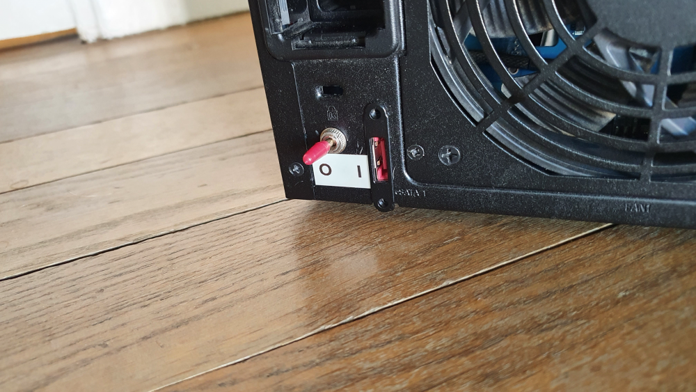

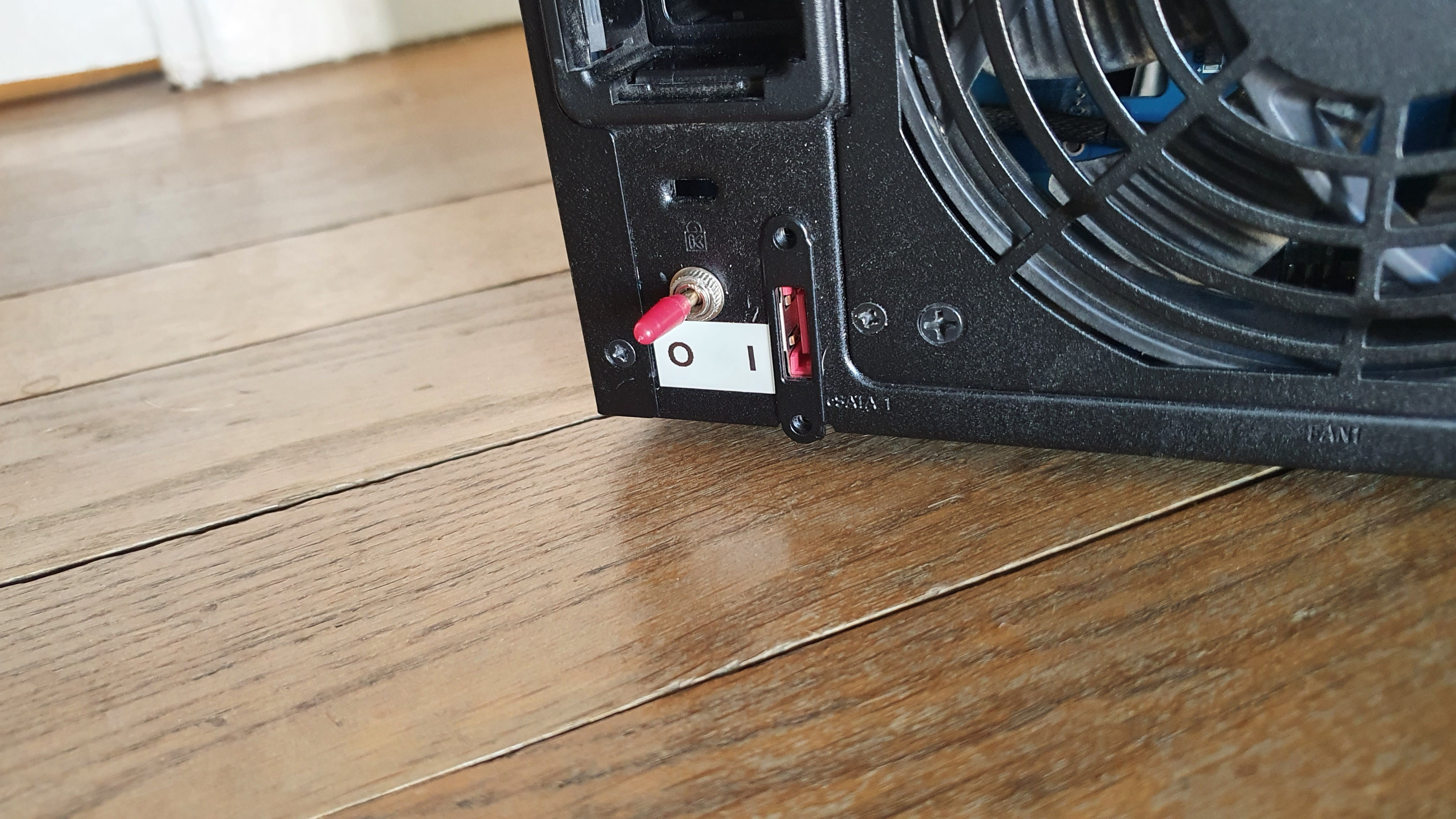

Un très grand merci @rafale2111 et @jacaj. Du coup je me suis relevé les manches ce matin et voilà le résultat:
Je vais le laisser tourner pour voir si ça reboote ou pas.
Sinon, la procédure que vous avez donné pour éteindre fonctionne: d'abord via le DSM puis l'interrupteur.
Pour rallumer, interrupteur et zou.., ça repart !
C'est un interrupteur qui ferme le circuit du shunt ?
C'est une excellente idée sa, je n'y avait pas pensé !
J'attendrai les retours du fonctionnement de ce montage, je ferais peut-être la même chose en modifiant le mien du coup !
Oui, c'est ça. Et ça fonctionne plutôt bien. L'emplacement nécessite de faire traverser le NAS sur la largeur par le câble mais c'est le seul endroit où il y a de la place pour un interrupteur. A l'intérieur, j'ai mis un connecteur pour pouvoir détacher la partie du câble soudée à la carte mère de la partie du câble connectée à l'interrupteur. Ça permet de pouvoir continuer à démonter proprement le NAS.
EDIT: Ça tourne sans souci depuis deux semaines. Je confirme donc que la technique du "Shunt du fil vert" fonctionne à merveille. Mon DS1815+ a retrouvé une nouvelle jeunesse ! Merci à tous.
Modifié par PascalZ
