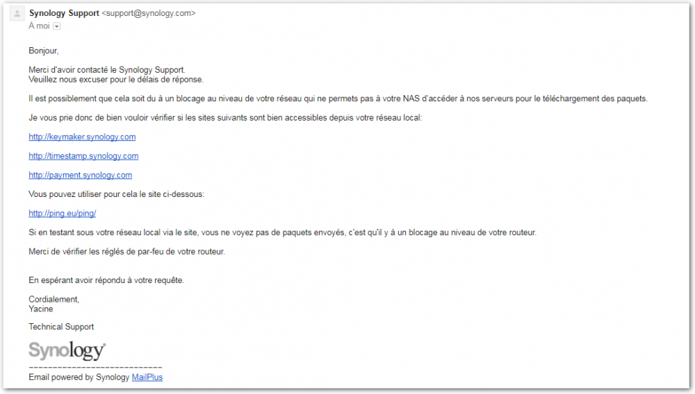

  • C'est le support de Free qu'il faut contacter en leur indiquant qu'il s'agit d'un souci de routage dans l'infrastructure Free ADSL vers certains AS (au moins l'AS3462 => potentiellement 20 millions
  • Pour le "rapidement" j'ai un gros doute. J'ai fait aussi un signalement à la hotline ce matin, et on m'a fait comprendre qu'ils n'étaient pas compétent pour traiter ce problème. La conversation était
  • Rassurez vous tous, le problème ne vient pas des réglages, même avec un NAS tout neuf IMPOSSIBLE de récupérer un paquet, j'ai dû passer par la SFR BOX du voisin via un pont Wifi pour pourvoir finalise

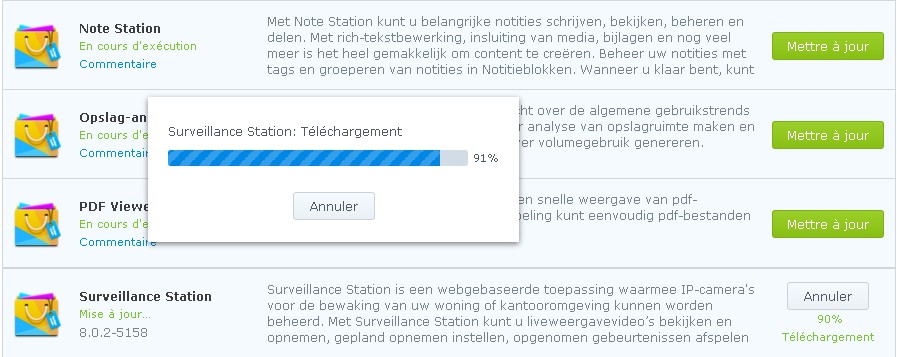

Je suis actuellement dans le même cas... j'ai acheté un synology il y a 20 jours pour la surveillance vidéo avec 3 caméras.
Depuis une semaine, impossibilité d'afficher le centre des paquets, j'ai envoyé 2 mails au support et personne qui répond...
Le pire est que j'ai réinstallé tout le DSM ce matin, et que je ne peut plus du tout télécharger Surveillance Station.
J'ai un NAS avec File Station et Universal Search avec l'impossibilité de télécharger un paquets.
Pouvez-vous nous dire comment passer par un proxy pour accéder au centre des paquets ?
En vous remerciant.

Il faut configurer le proxy dans les paramètres réseau du panneau de configuration du nas.
Si c'est juste pour un paquet, il est possible d'aller le chercher manuellement :
Normalement ces adresses ne sont pas impactées par le problème.

Pour le moment, tout laisse penser que le souci est chez Free et pour rappel/info, il n'y a pas que des syno de touchés, 20millions d'adresses sont potentiellement injoignables depuis les réseaux Free ADSL.
Pour répondre à Fenrir, il est vrai qu'en temps qu'abonné Free je constate depuis plus d'un semaine une baisse de débit descendant. Ils ont peut-être des ennuis sur leur réseau ou sur leurs serveurs DNS.:evil:

J'ai installé le VPN que j'utilise habituellement sur un poste sous Windows et cela fonctionne. Adresse basée au USA comme conseillé (PPTP avec utilisation de la passerelle par défaut sur le réseau distant pour information).
Ne reste plus qu'à savoir si le problème vient de Free oui Syno car perso, au vu des différents témoignages, je ne suis pas convaincu.
Ouai même moi j'avais réini mon NAS vendredi pour tout recommencer proprement mes tests et lorsque je suis rentré chez moi tout à l'heure j'avais vu qu'il y avait un problème. Comme par hasard c'est quand on a envie de travailler que ça bug :)
Rassurez vous tous, le problème ne vient pas des réglages, même avec un NAS tout neuf IMPOSSIBLE de récupérer un paquet, j'ai dû passer par la SFR BOX du voisin via un pont Wifi pour pourvoir finaliser l'installation de mon serveur.
Donc le problème vient bel et bien de chez Free.

Je reviens vers vous et je confirme que le souci vient bine de chez FREE...
Au final j'ai connecté mes NAS pas un routeur Android chez Bouygues et tout fonctionne à nouveau....
Bien à vous.
