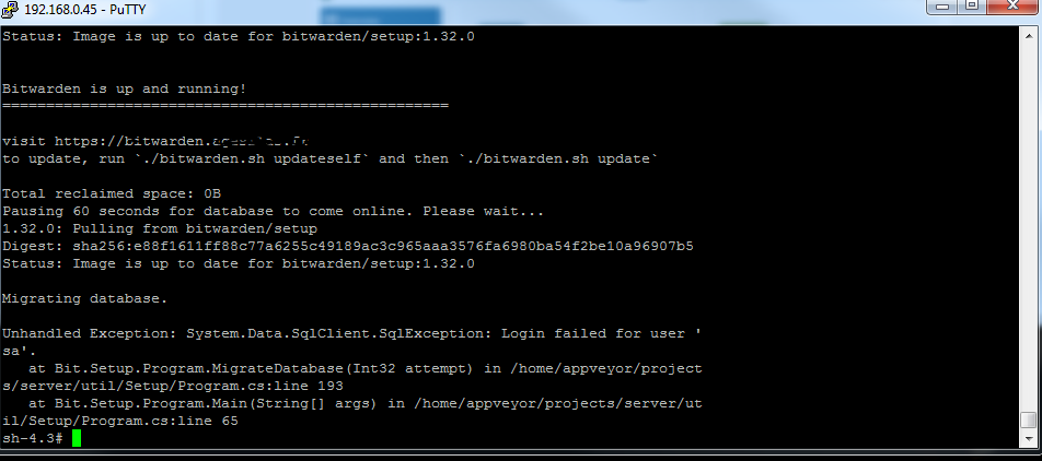

./bitwarden.sh updateself : OK
./bitwarden.sh update : en erreur

./bitwarden.sh updatedb = retourne la même erreur
/bitwarden.sh rebuild : ok

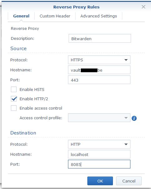

Il me reste juste encore un problème.
Je n'arrive pas à faire la redirection du reverse proxy httpS -> http.
Si je la configure en https -> https par contre cela fonctionne. Une idée du soucis?

Quand tu dis que ça ne fonctionne pas, tu obtiens quelle erreur sur ton navigateur ?
Dans ton screen tu redirige 443 vers 8085
Alors que dans ta console ont voit que 8085 est le port http ! Il te faut rediriger vers le port 8086.

On peut tout à fait faire une redirection https vers http, c'est même un des intérêts du proxy inversé, tu ne chiffres que vers le frontend depuis l'extérieur, et le reste se fait en clair sur le réseau local, supposé sécurisé.
Par curiosité, essaie de mettre l'adresse IP de ton NAS (172.18.1.6 si j'ai compris) à la place de localhost et avec le port HTTP, j'ai peut-être une idée mais je préfère savoir si ça marche ainsi.

Le message dit ceci:
"La page n’est pas redirigée correctement
Une erreur est survenue pendant une connexion à vault.spiroux.be.
La cause de ce problème peut être la désactivation ou le refus des cookies."
Après j'ai essayé avec d'autres navigateurs et c'était la même erreur.
Y compris avec l'ip du NAS. 🙂
