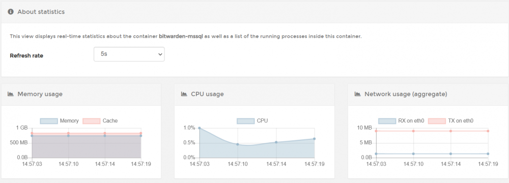

Je suis en version 1.32 ( 2.12 web ), et j'ai une conso de ram excessive au bout d'un moment !  Au fur et a mesure, j'ai de plus en plus de processus sqlservr.
Vous avez déja constaté ceci ??
En image : On voit que peu apres 22h j'ai redémarré le NAS
Aucun problème de mon côté en version 1.32 :
Tu as récemment changé quelque chose ?
Non rien, juste la derniere maj de plex, mais qaund je fait un htop je voit beaucoup de processus sqlservr quand je classe par "RES" ou "MEM" je suppose que c'est bitwarden.
Par contre je surveille depuis ce matin, en 4h, j'ai la conso de ram qui a augmenter de 2%, c'est loin de se qui c'est passer hier ou je suis passer de 60 a 80% en 2h !
En tout cas merci de ton retour ! Je vais continuer de surveiller ceci 🤨
Quand plex brasse les bibliothèques ou pour convertir, il consomme de la ram, perso je lui ai mis 4Go max, parfois il les utilisent temporairement 😉
Fasse alerte, c'est rutorrent qui fait mumuse 😒
