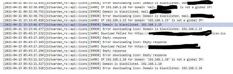

Petit tour vers les logs de Bitwardenrs j'ai la surprise de voir ceci :
Pourtant je ne rencontre pas de problème. Alors pourquoi ces domaines blacklistés. ça correspond aux adresses locales des NAS ou à des proxies inverses.
@Jeff777 C'est étrange, j'ai pas toutes ces erreurs sur mes IP locales et sur mon reverse proxy.
Regarde dans la console d'administration : https://adresse_de_ton_serveur_itwarden/adminsjc0Ohl.png
Est-ce que tu as quelque chose dans Icon blacklist Regex ?
Est-ce que la case à cocher suivante est bien décochée comme sur ma capture ?
Attention, si tu changes un settings là, ça va créer un fichier de config qui primera sur toutes les variables d'environnements de ton docker-compose.
