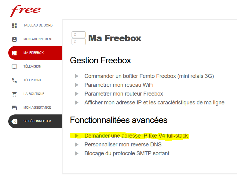

il y a une heure, blq a dit :
Il y a aussi le cas de la redirection des ports 80 et 443 a effectuer depuis sa box. J'ai la même configuration (Freebox) du tuto, comme le laisse suggéré la copie d'écran, mais sur ma box, la redirection des ports 80 et 443 n'est pas possible. il est clairement mentionné de commencer à un numéro de port à 5 chiffres
Ça, c'est parce qu'en raison de la pénurie d'IP V4, depuis quelques temps Free partage une même IP entre plusieurs utilisateurs (en attribuant des plages de ports à chaque utilisateur). Donc si tu n'a pas la chance d'avoir la plage de début, tu ne peux pas utiliser les ports 80 et 443...
Mais ce problème est facile à régler : dans ta console d'administration, tu peux demander une IP "full- stack", c'est à dire avoir une IP pour toi tout seul ... (attention, cela va modifier l'IP fixe qui t'était attribuée).
Merci mille fois ! Je tournai en rond, mais je savais qu'il y avait un truc simple 😄
C'est fait, je reboote dans 30 minutes ma freebox pour valider tout cela 👌
