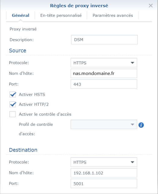

Après avoir suivi le tuto de sécurisation du NAS, celui de création d'un certificat Wilcard Let's Encrypt et enfin celui du VPN Server, j'aimerai m'atteler à celui-ci en espérant que ça convienne à mes souhaits 😉.
Je m'explique : j'aimerai me connecter soit depuis mon réseau local soit depuis l'extérieur en VPN aux applications du NAS en utilisant par exemple NAS.monnomdedommaine.fr
J'ai fait un test sur l'interface DSM et je peux bien y accéder connecté depuis mon réseau local mais également de l'extérieur mais sans VPN😕 en tapant NAS.monnomdedommaine.fr
Y a-t-il un moyen pour paramétrer cela?
Si tu y accèdes depuis l'extérieur c'est que tu as une redirection de ports statique de la box vers le NAS du port 5000. Ou que l'uPnP est activé et que le NAS ouvre le port tout seul (ça veut aussi dire que l'uPnP est activé sur la box).
Pour l'instant je ne vois pas le rapport avec le proxy inversé, sauf si tu essaies d'accéder à nas.mondomaine.fr via https.
Merci @.Shad. pour ta réponse.
Sur ma boxmachine, j'ai uniquement le port 443 de redirigé vers le NAS (ainsi que 500 et 4500 pour le VPN).
uPnP est bien désactivé sur la boxmachine.
J'accède effectivement au DSM en https.
Voici la config que j'ai réalisé pour y avoir accès :
Pour faire ce que je veux faire, je n'utilise peut être pas la bonne méthode?
@mickaeulkaeul
Pour cela, il faut définir un profil de contrôle qui limite l'accès aux seules IP privées (on peut en réduire la voilure aux seules plages réellement utilisées) et l'appliquer dans la règle.
Par ailleurs, il est inutile de remettre une couche ssl sur la redirection. Vous pouvez très bien mettre du http sur la redirection avec un port http (ici le 5000).
Enfin, inutile aussi de donner l'ip du NAS sur la destination puisqu'il s'agit de l'hôte local. Vous remplacez simplement l'IP par "localhost" (sans les guillemets bien entendu).
