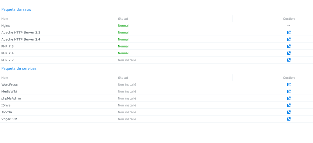

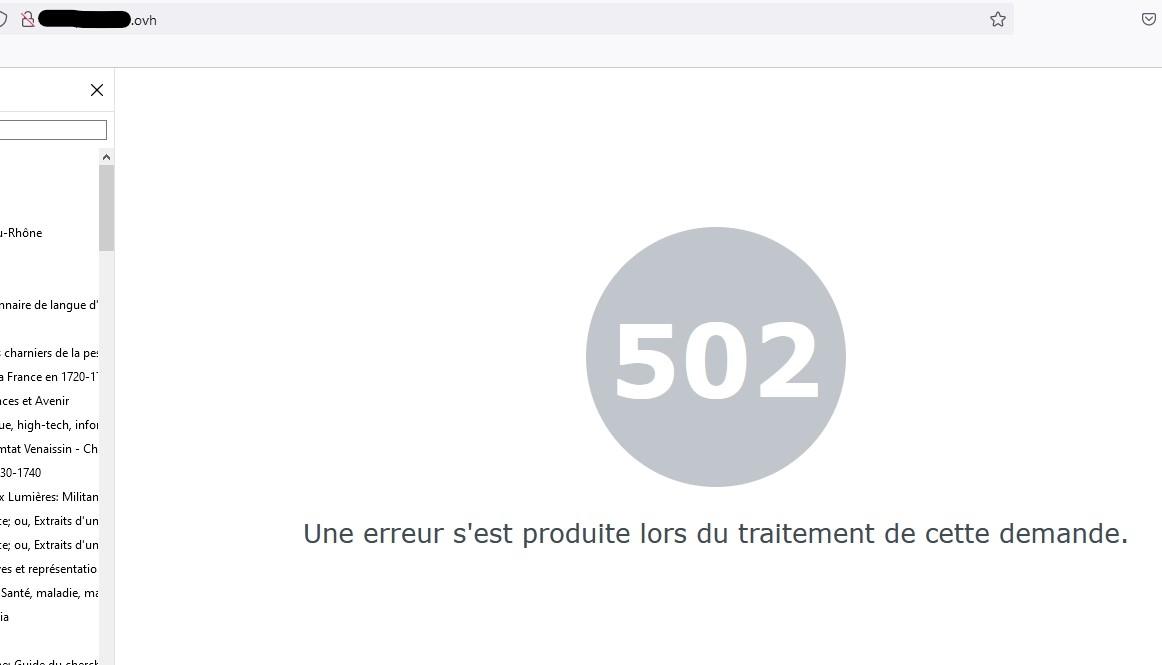

salut
moi je suis sur dsm 7 et les options sont nommé ou absente
j'ai tenté de faire un essai en suivant ce tuto mais rien ne fonctionne je tombe sur ça systématiquement :
Y a t'il un tuto ou quelqu'un qui à configurer sur le dsm7 ?
j'ai déjà fait une règle test pour audio

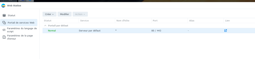

dans web station je n'ai que ça et les setting sont différent pas de Vhost dois je en créer un ? dans le tuto il indique que ce n'est pas nécessaire
dans le tuto il n'est pas indqué de créer un portail ou je modifie celui par défaut ?
et ici j'ai ceci mes réglages  sont bon ?
sur le screen ci dessous j'ai fait les test avec les réglages identique en haut et en bas

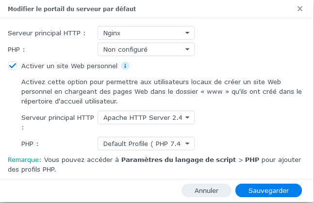

Quels sont tes réglage du proxy inversé ?
EDIT :Ah oui il faut mettre Apache 2.4 dans le serveur principal HTTP
Modifié par Jeff777
alors j'ai trouvé sur le forum pour résoudre l'actualisation en boucle
il fallait juste que je décoche "rediriger automatiquement les connexion http vers https pour le bureau dsm"

Mais voici mes réglages
sur la parti du dessus que je face ça ou l'identique du dessous peu importe donc j'ai laissé par défaut au dessus et mis les setting comme indiqué pour l'activation d'un site web personnalisé
pour le HSTS activé ou non ça fonctionne pareil
Maintenant ce qui serait bien c'est de modifier la page d'accueil car sur la toiles tous le monde voient ceci :
et ce que j'aimerais c'est d'avoir un truc comme en construction ou l'index d'ovh histoire de tromper mon monde 😄
Modifié par sly77
effectivement j'ai appliqué à l'identique ton screen et ça fonctionne nickel 🙂
