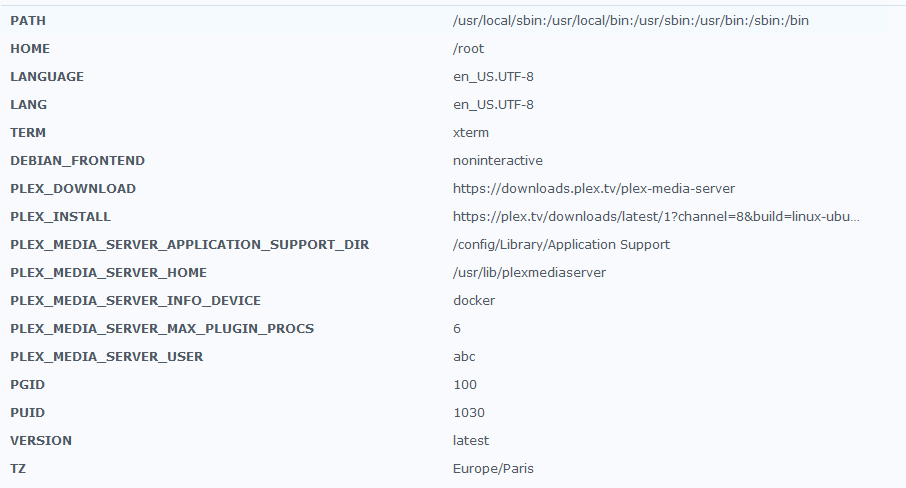

Dans le conteneur Plex, ta variable "PLEX_DOWNLOAD" est bien égale a "https://download.plex.tv/plex-media-server-new" ?
Si tu n'a pas de jounal qui s'affiche meme en teamwiever, je suis pas certain de comprendre se qu'il se passe.
Salut,
Ta variable PLEX_DOWNLOAD n'est pas juste ( cela met arriver il y a quelques mois ), plex a changer l'url de son "dépot".
Il te faut exporter ta config Plex, ensuite tu l'edite avec Notepad++ ppar exemple, ou si tu l'exporte sur le NAS avec l'editeur de texte dispo dans les paquets.
Tu remplace l'url :
Par :
Tu sauvegarde le fichier. Tu supprime ton conteneur dans Docker, et tu Importe la fichier que tu aura modifier pour re-créer le conteneur avec l'adresse modifiée.
Modifié par Invité
Bon j'ai fait ca mais cela ne fonctionne pas la fait pas la maj
Autre point comment tu fait pour faire apparaitre le conteneur du plex sur leu bureau du nas ?
il y a 10 minutes, firlin a dit :
Effectivement et dans l'adresse de récupération de l'archive moi j'ai en plus debian, ... Je pense qu'une des variables de ton conteneur n'est plus bonne ( en plus de celle qu'on a changé !).
Tu utilise l'image linuxserv ?
Pour le bureau, je ne sait pas, je n'utilise pas 😉
Edit : Je suppose que c'est cette valeur PLEX_INSTALL qui doit etre fausse également chez toi, mais elle dépend il me semble de l'architecture du NAS il me semble :
Donc par forcément identique a mon DS918+, tu es sous quel NAS ?
         "key" : "PLEX_INSTALL",
         "value" : "https://plex.tv/downloads/latest/1?channel=8&build=linux-ubuntu-x86_64&distro=ubuntu"
