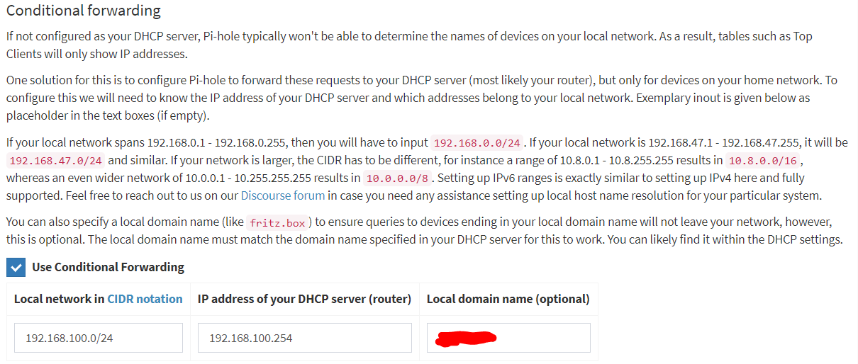

Si vous respectez ça, tous les clients apparaissent dans les graphiques de Pi-Hole, par contre vous aurez peut-être juste les IP et pas les noms d'hôte de chaque client.
C'est normal car Pi-hole n'a pas accès à cette information, par chance (enfin si on peut dire ça comme ça, c'est juste bien pensé 🙂) Pi-Hole peut interroger le serveur DHCP à ce sujet.
Pour cela il faut aller dans Settings (se logger) -> DNS -> tout en bas de la page, conditional forwarding :
Première case, c'est l'adressage physique de mon réseau local, je suis sur le réseau 192.168.100.0, et je vais de 192.168.100.1 à 192.168.100.255, donc c'est 192.168.100.0/24.
Si vous cherchez notation CIDR vous trouverez facilement des informations pour vous aider à identifier ce que vous devez y mettre.
Deuxième case c'est assez explicite, c'est l'IP de mon routeur dans mon cas, ça peut être votre box ou alors le serveur DHCP du NAS si vous l'utilisez.
La troisième case correspond nom de domaine local que votre serveur DHCP rajoute automatiquement à la fin du nom du périphérique.
Souvent .local ou .localdomain, donc la TV sera par exemple accessible à l'adresse tv.local.
A la dernière màj ce n'était pas encore facultatif comme semble l'indiquer l'entête, si vous ne savez pas ne mettez rien dans un premier temps.
Ensuite il faut laisser un peu de temps à Pi-Hole, mais logiquement les IP devraient se transformer en noms d'hôte.
