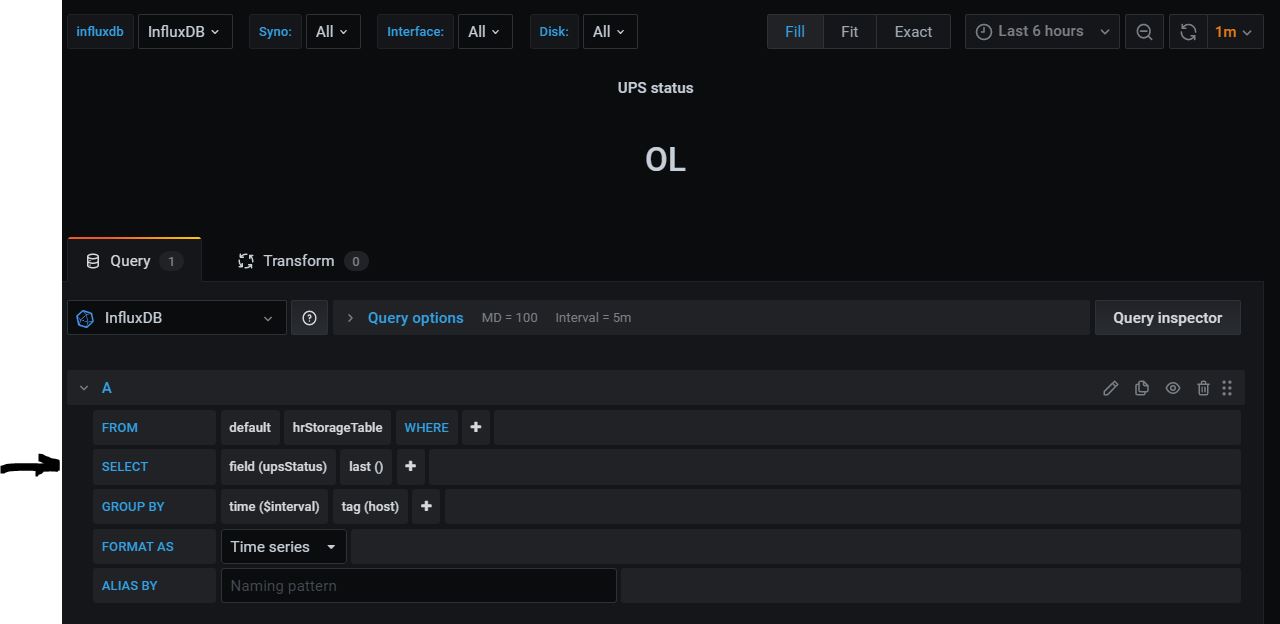

Avec la table hrStorageTable, si tu essaies de sélectionner par exemple le champ upsStatus, tu verras qu'il n'existe pas dans cette table ...
Donc, et si tu utilisais la table syno.SNMP tout simplement ? C'est sûrement mieux ...

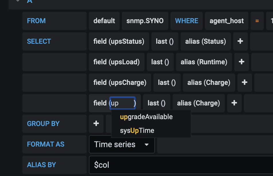

Hello @oracle7, justement, j'ai essayé d'utiliser la table syno.SNMP, mais il n'y a pas d'entrée pour UPS...1142319904_Capturedecran2020-12-30a12_09_07.png.2dd6dec765ad2f807078c03f32215d7a.png

@Drickce Kangel
Si ça doit exister 😉 avec hrStorageTable
Modifié par Jeff777
il y a 4 minutes, oracle7 a dit :
@Drickce Kangel
En tout cas je ne l'invente pas :
@oracle7 non je suis d'accord, mais je me posais la question, à savoir comment vous faites pour avoir tout ça dans votre table snmp.SYNO. Je remarque que tu n'utilises pas l'IP du NAS c'est peut être de là que vient mon problème...Je continue de creuser de toute façon.
@Drickce Kangel
Je comprends mieux maintenant ton problème.
Vérifies ton fichier telegraph.conf. Il te faudra sûrement le compléter avec les champs qui vont bien (i.e. qui te manquent a priori). C'est pour cela que ta table "snmp.SYNO" est incomplète dans grafana.
Pour cela, il te faut analyser les fichiers MIB situés dans "/usr/share/snmp/mibs/" et notamment le fichier "/usr/share/snmp/mibs/SYNOLOGY-UPS-MIB.txt" (du moins pour la partie UPS) et ajouter les champs manquants (attention, tous ne sont pas nécessaires et donc utiles !) en veillant à la syntaxe (sinon gare aux ennuis ...).
@oracle7
J'ai ça dans mon fichier de conf:
# UPS Status
  [[inputs.snmp.table.field]]
    name = "upsStatus"
    oid = "SYNOLOGY-UPS-MIB::upsInfoStatus"
# UPS Load
    name = "upsLoad"
    oid = "SYNOLOGY-UPS-MIB::upsInfoLoadValue"
# UPS Battery Charge
    name = "upsCharge"
    oid = "SYNOLOGY-UPS-MIB::upsBatteryChargeValue"
# UPS Battery Charge Warning
    name = "upsWarning"
    oid = "SYNOLOGY-UPS-MIB::upsBatteryChargeWarning"
@Drickce Kangel
Effectivement, tu as le strict minimum.
Voici par exemple, de quoi compléter ton fichier :

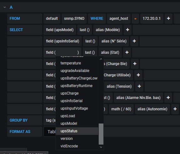

@Drickce Kangel
Je pense que ce que donne @oracle7 est bien ce qui te manque 😉
Car moi j'ai ça :
ha bah je peux pas poster de capture...
J'ai ce message :
Un problème est survenu pendant l’envoi du fichier. Vous pouvez seulement envoyer un maximum de 32 Ko Mo.
(Error code: Vous pouvez seulement envoyer un maximum de 32 Ko Mo.)
OK
@oracle7, @MilesTEG1 et @Jeff777 Merci pour votre aide. J'ai pu ajouter les éléments dans la table, tout s'affiche comme je le souhaite. Je vais jouer un peu dans grafana pour voir comment je veux afficher mes informations.

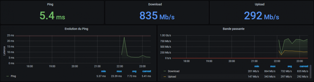

A toi d'adapter ces fichiers à ton environnement. En tous cas le réseau de Speedtest doit être le même que celui que tu utilises pour influxdb et grafana.
Ensuite, tu ajoutes ces panels à ton dashbord (toujours en les adaptant à ton environnement) :
Panel_bande_passante.json
Panel_Download.json
Panel_Evolution_du_ping.json
Panel_ping.json
Panel_serveur.json
Panel_Upload.json
Cela donne cela par exemple :
Bon usage 😀

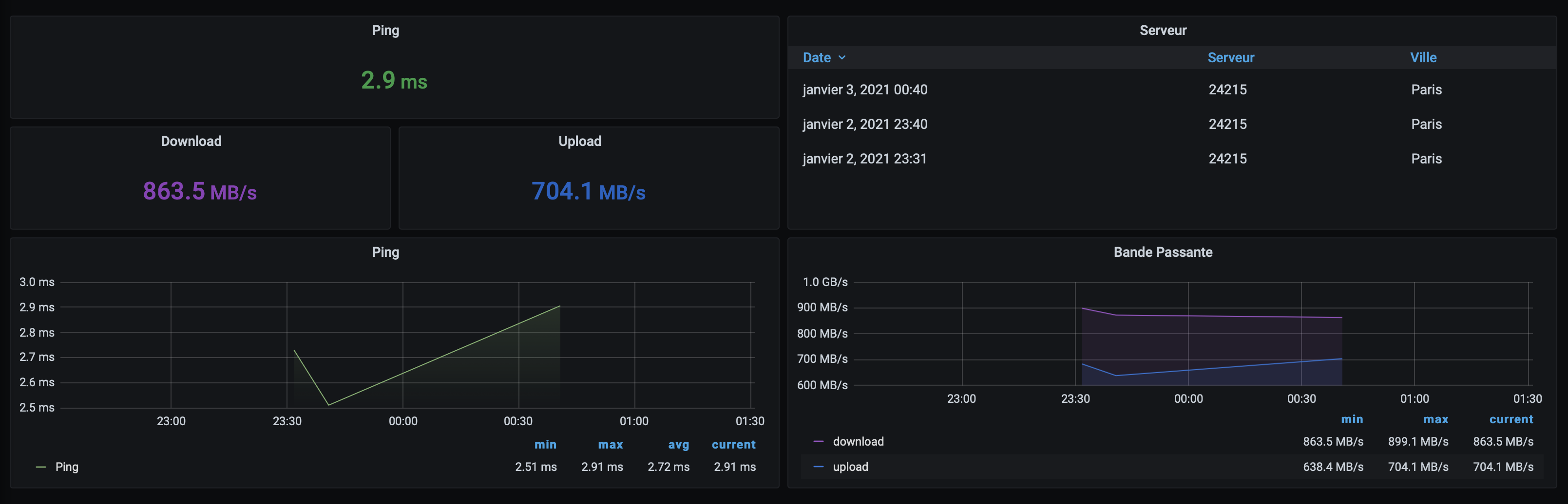

il y a une heure, oracle7 a dit :
Comme je le laisse entendre dans une réponse précédente, tu peux oublier ce qui est dit dans la page Readme
Ah oui j'avais bien tenu compte de cela  au départ mais comme je n'arrivais pas à obtenir quoique ce soit je m'étais posé la question sue ce qui était dit dans Readme. Je semble avoir des fichiers tout à fait conformes à ta config. mais je ne trouve pas la raison du problème. Je reprendrai plus tard, merci de ton aide.

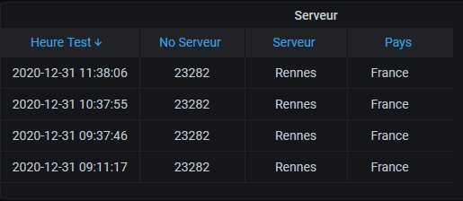

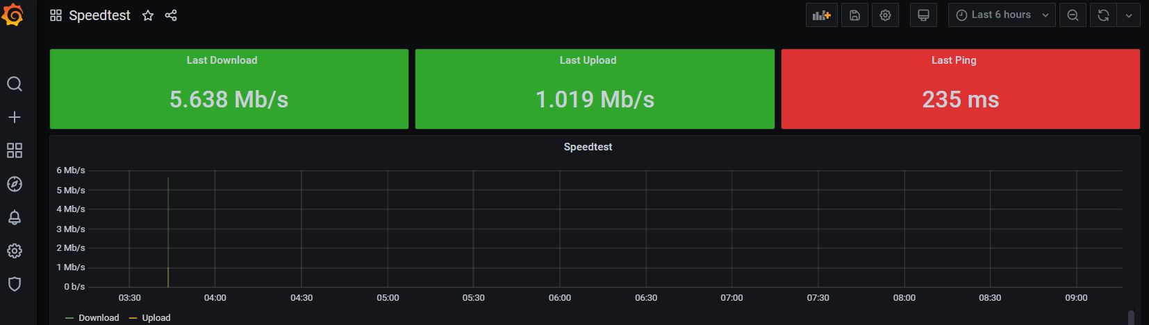

Bon @oracle7, je suis parti sur ça.
Ca ressemble un peu 😄 (je n'ai pas pu utiliser tes ".json" malheureusement, donc j'ai essayé de recopier)
Comment t'as fait pour ajouter le pays? je n'ai pas cette donnée 🙂 🤔
1606274816_Capturedecran2021-01-03a01_36_55.thumb.png.d2018d0bd496df2326eb1c192e8dc52c.png
Modifié par Drickce Kangel
@Drickce Kangel
Ton monitoring semble s'être figé à 0h 40mn.
@oracle7
Vraiment curieux comme je n'ai pas trouvé d'erreur j'ai laissé tombé hier soir et ce matin j'ai ceci :
Donc j'aurais reçu une série de données à 3h40 cette nuit puis plus rien. Pourtant à cette heure là pas d'activité sur le NAS.
Edit Et ça c'est le log de speedtest:
Une idée ?
Modifié par Jeff777

@Jeff777
C'est parce que je venais tout juste de finir le paramétrage et que c'est sur 1h.
Ce matin, c'est déjà différent.
Juste pour être sûr, ton ping est vraiment à 235ms? Je trouve ça très haut, non?
Après, voici my two cents pour ton problème, est-ce que tu as bien paramétré ton docker-compose?
