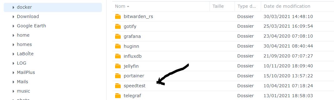

A tout hasard, lorsque tu installes speedtest la première fois, tu travailles avec un répertoire "/volume1/docker/speedtest".
Mais quand tu appliques le "fix" de @bruno78 il te faut alors travailler avec un répertoire "/volume1/docker/speedtest2" et y mettre les nouveaux fichiers (config.ini et docker-compose.yml correspondant de l'image speedtest2).
Sauf erreur de ma part, la nuance est importante. Enfin je crois...

Je n'ai pas touché à mon dossier speedtest, j'ai simplement corrigé le docker-compose et ajouté les fichiers de bruno.
Par contre j'ai arrêté le container proprement  (docker-compose down) avant de le recréer (docker-compose up -d).Capture.thumb.JPG.e4a90a46b7e18875b93b0233f7a70f9e.JPG
Modifié par Jeff777
@Jeff777
Effectivement tu as raison on peut très bien conserver le dossier speedtest. J'avais personnellement simplement séparer les choses pour conserver la version initiale au cas où et ne pas mélanger les fichiers vu que certains sont différents et ne sont pas renommés.
