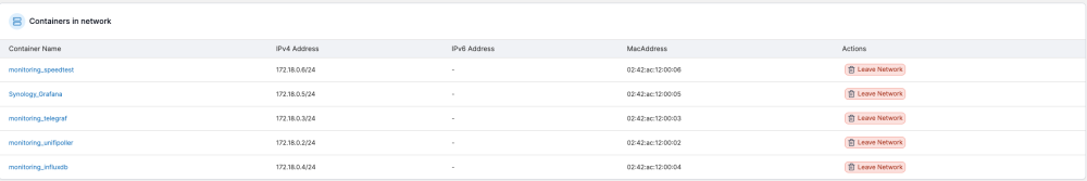

Du coup, pourquoi s'embêter à mettre l'option pour le nom quand tu crées en ligne de commande ?
Moi je dois faire ça avec le docker-compose.yml via portainer, sinon ce dernier me nomme le réseau en ajoutant le nom du conteneur derrière...
@MilesTEG1
il y a 6 minutes, MilesTEG1 a dit :
Je vais laisser notre gourou @.Shad. te répondre sur ce point précis qu'il maitrise mieux que moi 😜.
Pour ma part je procède ainsi :
  • Création du réseau via la commande adhoc.
  • Dans chaque conteneur je désigne le réseau à utiliser networks:RéseauX:external: true.
  • Pour chaque conteneur, j'affecte une @IPv4 et une @MAC pour pouvoir le cas échéant atteindre directement le conteneur (même si ce n'est pas toujours utile je te l'accorde).
  • Idem quand plusieurs conteneurs sont sur un même réseau, mais alors je laisse la résolution DNS par nom faire son boulot pour qu'ils communiquent entre eux.
Bon tout cela est mal dit mais c'est le principe.

@MilesTEG1
Il y a 2 heures, MilesTEG1 a dit :
du coup il n’y a aucun intérêt à nommer l’interface, ce nom n’est jamais utilisé dans le docker-compose, non ?
Effectivement  pour ma part j'ai fait que suivre la préconisation de @.Shad. dans son TUTO, ni plus ni moins.
EDIT : Pour info, le nom de l'interface réseau "br_xxxxxx" que l'on donne à la création du réseau bridge personalisé, apparaît (entre autre) dans le moniteur de ressources de DSM dans l'onglet Réseau.
Sinon, de mon coté j'ai regroupé :
  • Acme et Portainer dans un réseau unique synology-network
  • Gotify et Watchtower dans un réseau gotify-network puisque ces derniers communiquent ensembles (enfin surtout watchtower vers gotify !).
Maintenant, sauf erreur de ma part, ce n'est pas parce que des conteneurs utilisent le docker.sock qu'ils doivent partager le même réseau, cela ne me parait pas utile voire pas nécessaire ou impératif mais je peux me tromper.

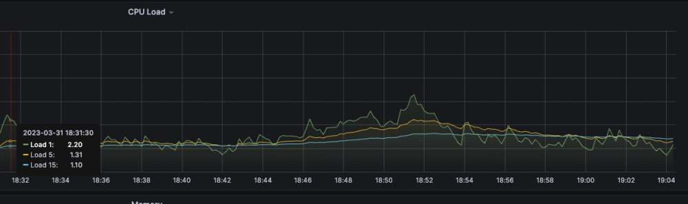

Bonjour tout le monde,
Je reviens vers vous car j'ai remarqué ce type d'erreur dans mes logs sur telegraf. (container)
2023-03-31T11:56:03Z E! [outputs.influxdb]
When writing to [http://localhost:8086]:
failed doing req: Post "http://localhost:8086/write?db=telegraf":
dial tcp 127.0.0.1:8086: connect: connection refused
Après avoir checker les droits users dans influxdb
Je vois ceci :
user             admin
admin            true
user_telegraf    false
Mais malgré tout, mon monitoring fonctionne, et les données ont l'air d'être bien poussées (car dispo dans grafana)
Une idée ?

Il y a 5 heures, Dimebag Darrell a dit :
Tu es sûr que ce sont des données récentes que tu vois ? On peut se faire avoir avec les tables, en revanche sur les graphiques c'est plus évident.
Pour moi y a une erreur dans ton paramétrage, sauf si Telegraf et InfluxDB sont en mode host.
Si pas le cas, c'est normal que la connexion soit refusée, il n'y a rien sur le port 8086 du conteneur Telegraf.
Ton instance Telegraf devrait pousser les données vers http://influxdb:8086, où influxdb est le nom du conteneur InfluxDB et où les deux conteneurs Telegraf et InfluxDB sont dans le même réseau bridge.
telegraph, correspond aux info venant des traps snmp du syno.
par exemple CPU load sur mon syno, sachant que j'ai détecté le problème hier soir...
néanmoins, comment je peux corriger cette erreur ?

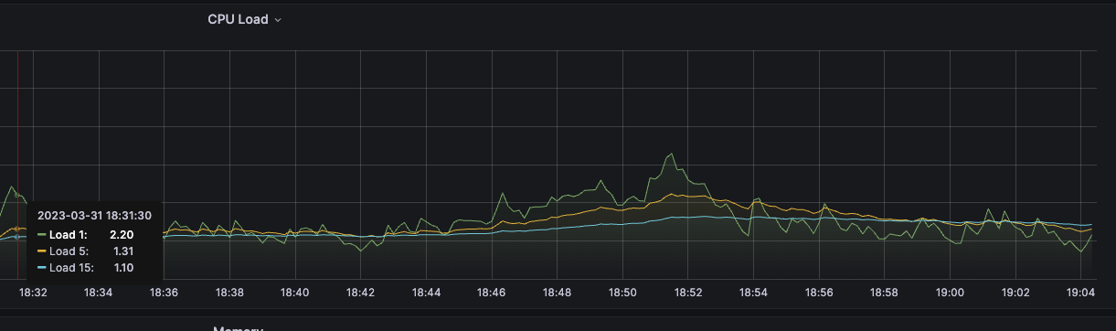

@.Shad.
Dans ma réponse, je montre que les données arrivent toujours bien vers influxdb --> grafana.
les données sont à jours.

Donc en reformulant :
  • Est-ce qu'InfluxDB et Telegraf sont en mode bridge ?
  • Si oui, est-ce que les deux conteneurs dans le même réseau bridge ?
Il y a 17 heures, .Shad. a dit :
Ca veut juste dire qu'admin est admin, et que user_telegraf n'est pas admin.
Rien de plus normal.
Pourquoi tout recommencer, je t'ai posé des questions (sans point d'interrogation je reconnais) dans ma première intervention :
    oui
Tu peux copier-coller ici le contenu de [[outputs.influxdb]] de ton fichier de configuration telegraf.conf ?
