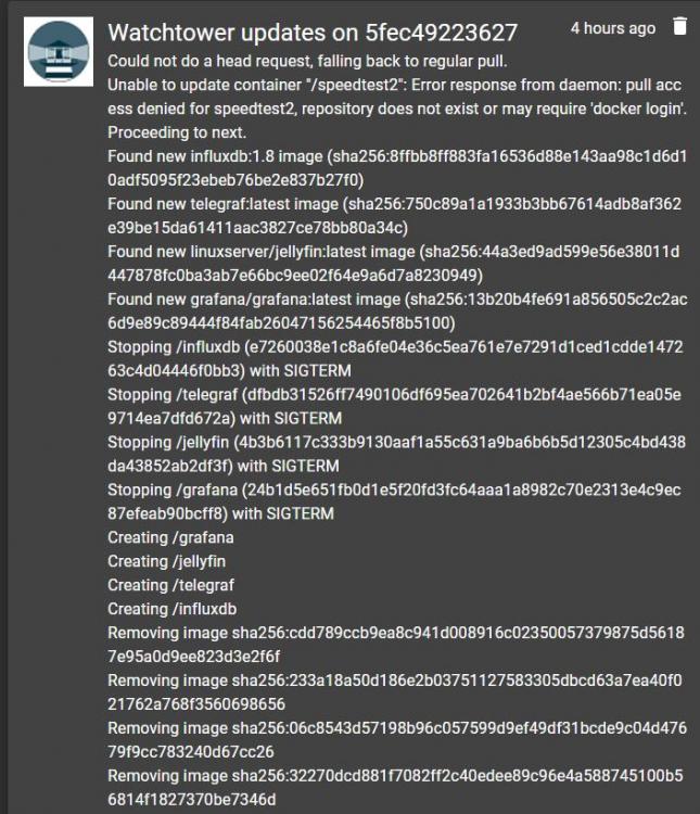

4 mises à jour cette nuit.... ce qui m'amène aux questions qui suivent
Capture.thumb.JPG.50b0a940cb24c6518009e84afb6e3652.JPG:
1/ Est-ce que vous savez ce qu'est une "head request" ?
2/ "unable to update container speedtest2, repository doesn't exist....  ". Car @bruno78 ne l'a pas mis dans github. C'est ça ?
3/ Pourquoi autant de mises à jour de la trilogie ?

il y a une heure, Jeff777 a dit :
@Jeff777 bonjour, oui c'est cela ...
A partir du moment où l'image a été modifiée par ton intervention pour mettre en place le fix de @bruno78, l'image n'est plus identique à celle de GitHub, donc oui effectivement soit @bruno78 met en place une image publique, ou privée avec des credentials d'accès, soit Watchtower ne s'occupe plus de mettre à jour cette image.
Aucune idée...
Ça semble lié au notification Gotify que tu utilises, car j'ai pas eu ce message dans ma notif email.
Aucune idée là-dessus...
