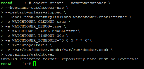

Bon alors, j'ai téléchargé l'image de "watchtower" avec la commande "docker pull containrrr/watchtower" : j'ai vérifié si l'image s'était bien téléchargée, c'est ok.
Par contre, pour la commande de création du conteneur, j'ai juste modifié la ville dans la commande TZ et je n'ai rien changé aux autres paramètres de configuration.

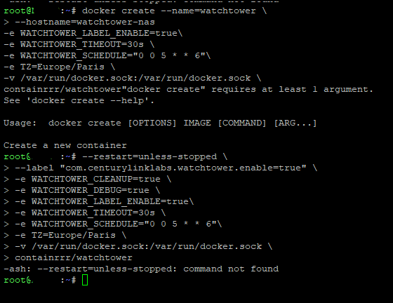

J'ai ceci, 1388225557_Capturedcran2021-08-15162901.png.d468e9ddd5ca3085d74f7b5b8fa73988.png
Le curseur s'arrête su l'avant dernière ligne "containrrr/watchtower". J'ai fini par valider au bout d'une minute, car çà n'évoluait pas.
@PatrickBt : Je ne sais pas vraiment ce qui ne va pas avec ta commande, mais quitte à passer par la ligne de commande, pourquoi ne pas utiliser un fichier docker-compose.yml et la commande dans le dossier contenant le yml : docker-compose up -d
La première commande tu as oublié le "\" après l'argument hostname.
La 2eme il y a un c/c foireux avec un restart commenté en début de commande.

Avec la correction du "\" çà donne cela.
Le nom du référentiel, c'est bien containrrr/watchtower ?
c/c c'est copié/collé.
Et tu as oublié un espace entre le guillemet de fermeture de WATCHTOWER_SCHEDULE et le \ de fin de ligne. D'où la remarque sur la majuscule de l'output.
EDIT : et aussi un espace à la fin de WATCHTOWER_LABEL_ENABLE entre le true et le \.
Modifié par .Shad.
@.Shad. Merci, çà a fonctionné et il manquait aussi un autre espace ici : -e WATCHTOWER_LABEL_ENABLE=true \
