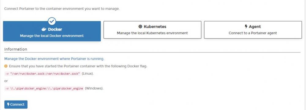

J'ai lancé un docker-compose avec portainer-ce et j'ai le choix entre 3 options :
Quel est le bon/meilleur choix ?  🙄

@Jeff777
