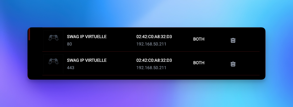

J'ai fait une redirection de port 80 et 443 vers mon IP virtuelle de mon instance SWAG

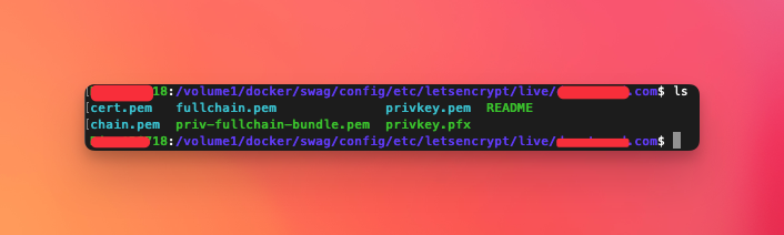

et dans mon dossier letsencrypt le contenu ci-dessous. On dirait un certificat .pem consolidé. De ce fait, a chaque redémarrage de mon docker swag, il essaye de chercher les certificats "/etc/letsencrypt/live/xxxx.com/fullchain.pem" et "/etc/letsencrypt/live/xxxx.com/privkey.pem" mais il ne les trouve pas donc il considère qu'il y à peut-être un problème de permission ! Là je pige plus du tout sachant que dans les logs de mon docker swag j'ai le message ci-dessous. C'est sûrement dû à un lien symbolique ? :
Successfully received certificate.
Certificate is saved at: /etc/letsencrypt/live/xxxx.com/fullchain.pem
Key is saved at:         /etc/letsencrypt/live/xxxxx.com/privkey.pem
This certificate expires on 2024-01-26.

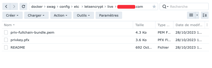

Encore plus étrange, lorsque je liste les fichiers contenu dans "letsencrypt/live/xxxx.com j'ai bien les certificats visibles mais pas côté DSM. :

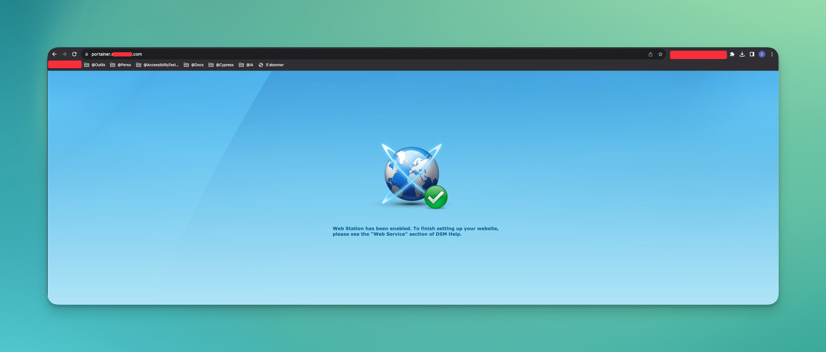

Le résultat des courses est que si j'accède à http://192.168.50.200:9000 je suis correctement redirigé vers mon instance portainer. Cependant, lorsque je tape https://portainer.xxxxx.com alors j'ai mon écran webstation de DSM qui s'affiche : CleanShot2023-10-28at16_35_24.thumb.png.5ab391973d757fa331c6114bfc00e0e7.png

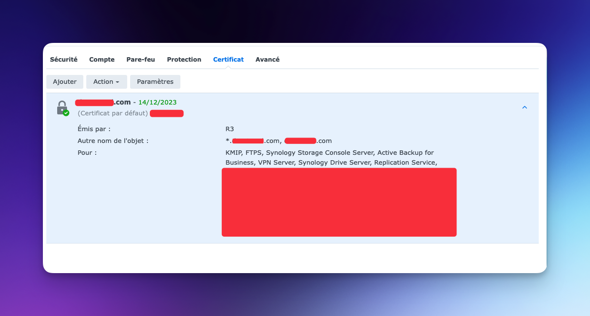

Ne faudrait-il pas que je supprime mon certificat généré par acme dans DSM ?

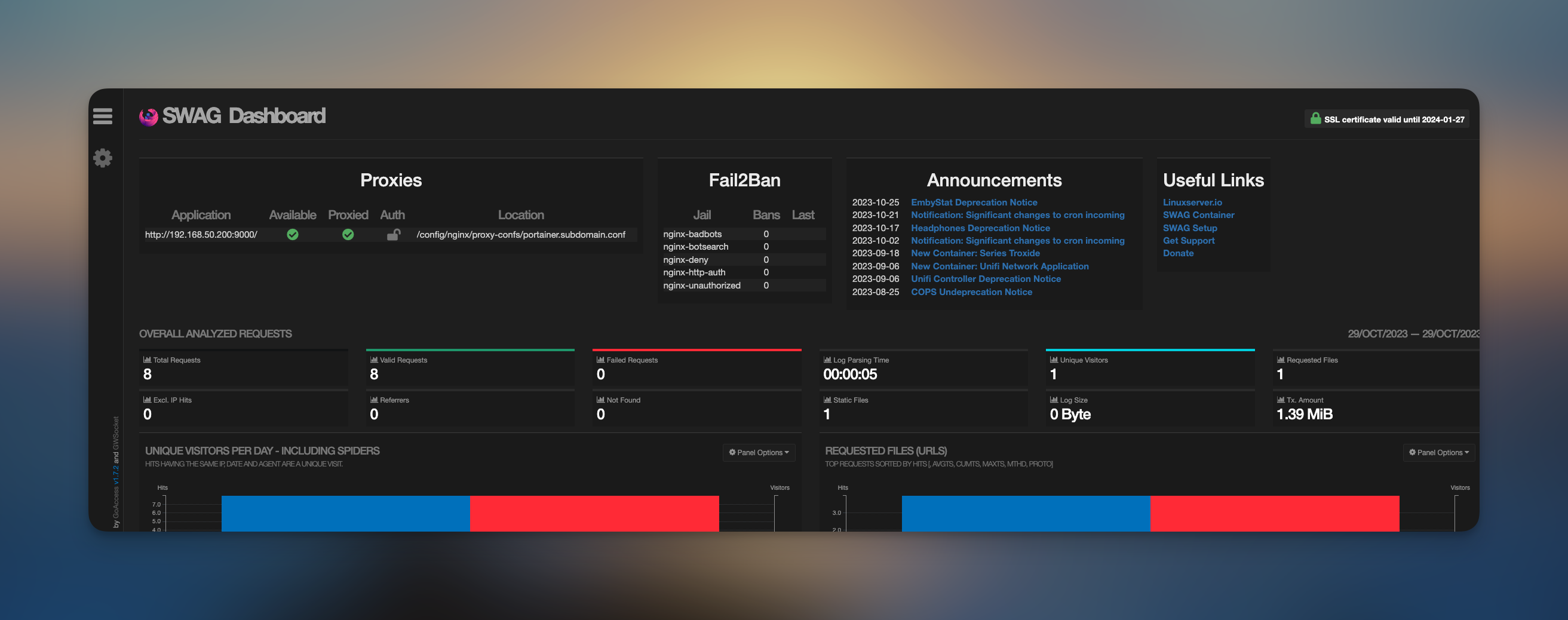

Côté Swag Dashboard, portainer est bien disponible (pour info j'avais oublié de supprimer le .sample à la fin du fichier...) mais il n'est pas accessible :

En revanche, si ton URL portainer.ndd.tld pointe vers Webstation, c'est que :
- ta résolution DNS lui dit de le faire, donc vérifier si tu as un serveur DNS local et vérifier via un nslookup vers quoi pointe cette URL
- tu n'as pas de résolution locale, en ce cas il est possible que la résolution soit publique, ce qui implique vu de l'extérieur, la redirection des ports 80 et 443 ne se fait pas vers SWAG mais vers le NAS
- tu as potentiellement un cache persistant dans ton navigateur, supprimer donc les cookies liés à ton NDD ou faire un test en navigation privée.
Dans ton cas, portainer.ndd.tld doit pointer vers l'IP de SWAG (.211)

@.Shad., le problème était tout simplement la redirection vers l'IP de mon NAS... Tu avais raison.
Étant donné que je gère d'autres domaines et notamment mon ndd avec acme.sh, j'ai pas mal de sous domaines directement dans DSM déjà configurés. En faisant pointer 80/443 directement sur l'ip de swag, tous mes anciens services ne sont plus accessibles.
Existe il un moyen de travailler avec acme.sh + swag afin de ne pas perdre mon ancienne config (et surtout pour que mon nom de domaine refonctionne de nouveau) ?
