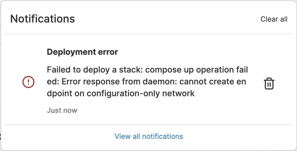

Ce fichier de config provoque l'erreur :
Je dois être chat noir !

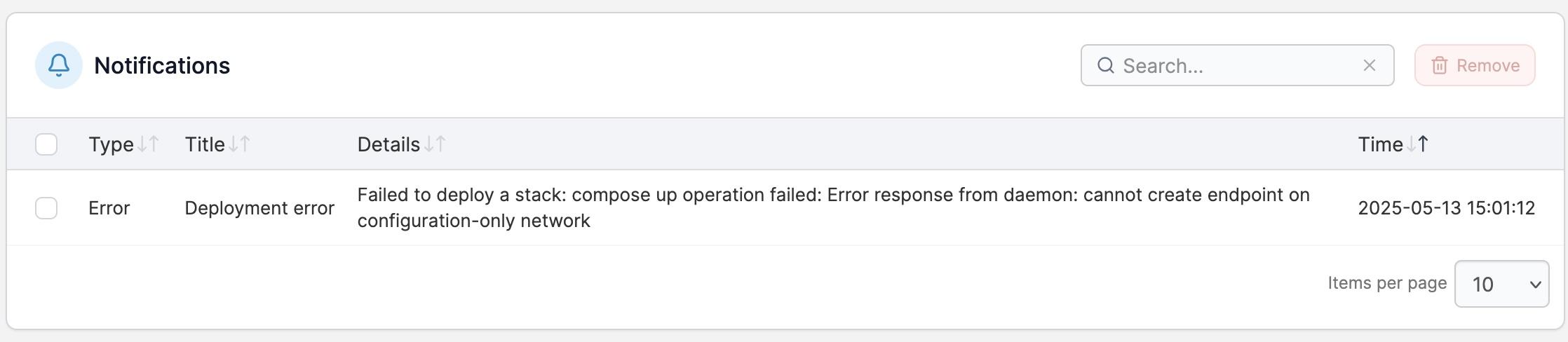

Si tu cliques sur "View all notifications" il y aura peut-être plus d'infos.

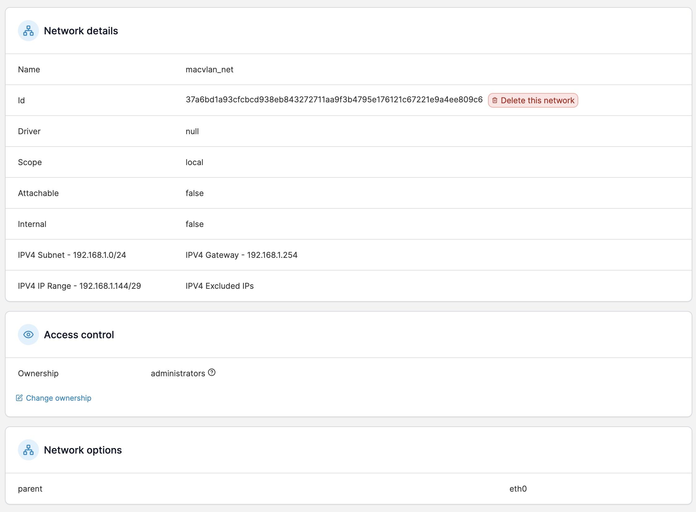

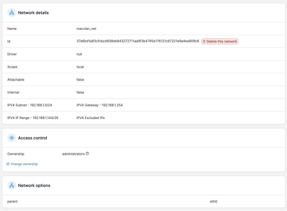

Comment tu as créé ton réseau macvlan ? il fonctionne correctement ?
il y a 16 minutes, .Shad. a dit :
Pas vraiment. Merci @.Shad. pour ton aide.

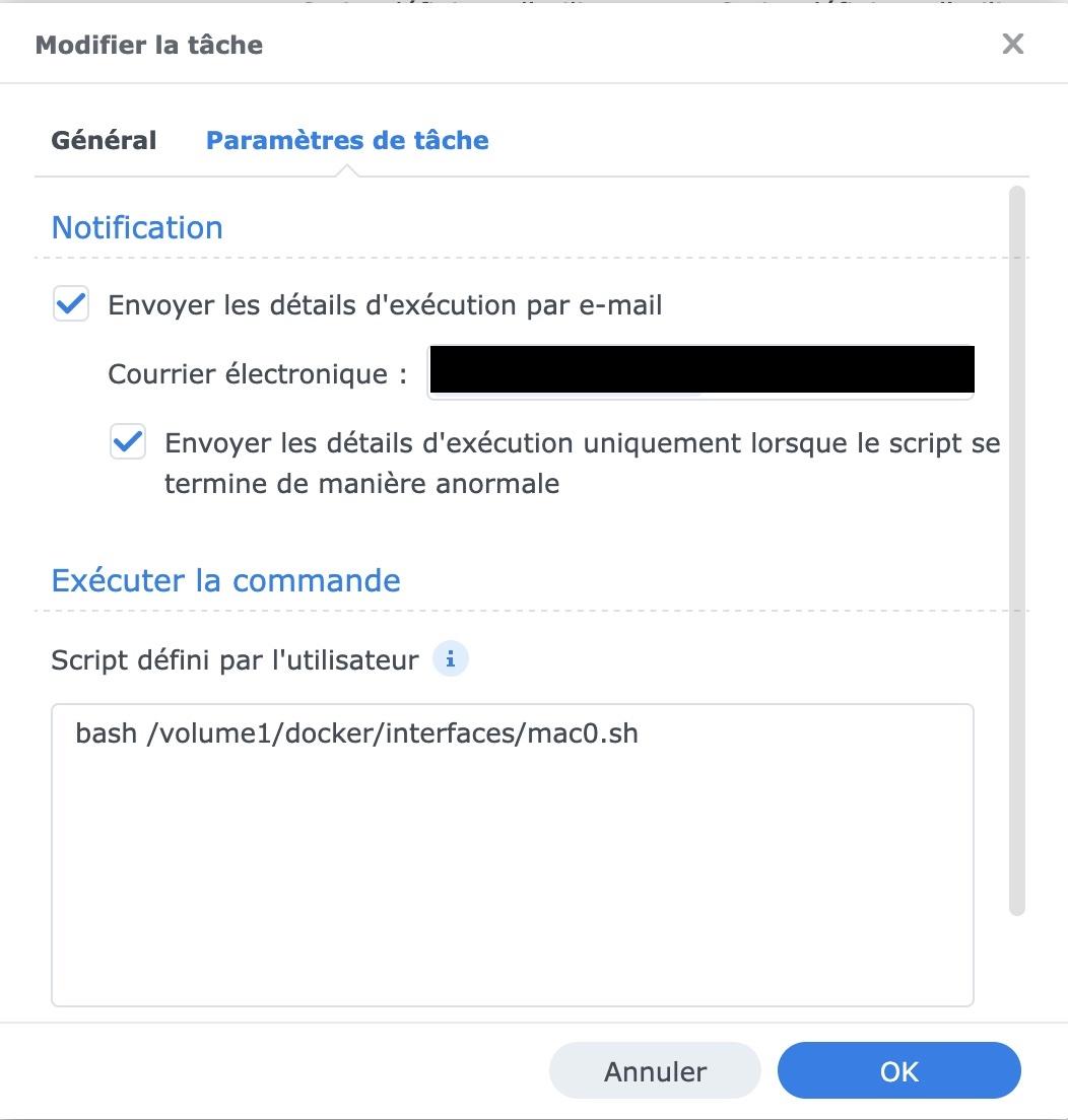

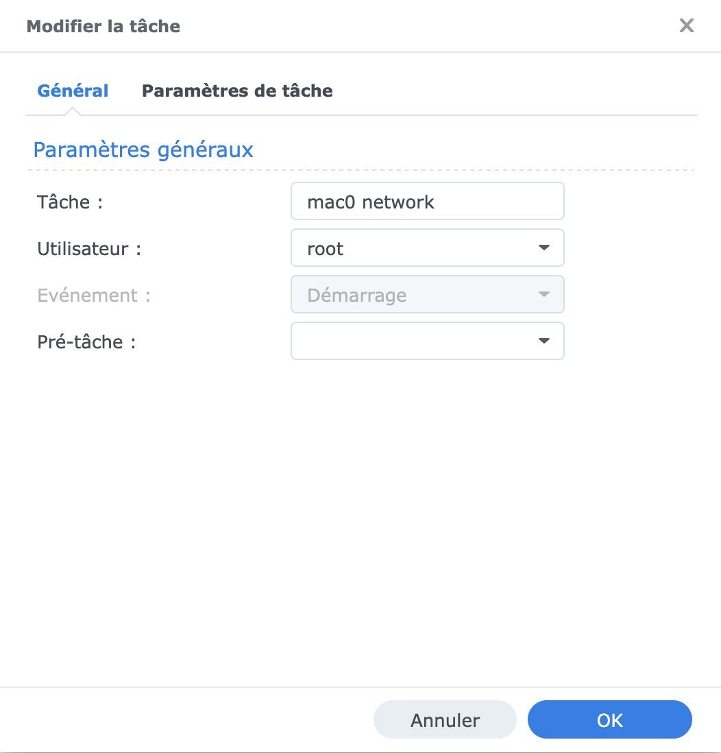

J'ai créé le réseau en suivant les instructions du tuto mais je n'ai pas eu l'occasion de tester s'il fonctionne correctement.
Je n'ai pas reçu d'e-mail d'avertissement pour le script.
@.Shad., je suis parvenu à déployer le stack dans Portainer et une fois de plus le problème se situait entre la chaise et le clavier...
J'ai créé le réseau macvlan dans Portainer (pourquoi donc s'embêter à suivre les instructions du tuto ? 😀) et j'ai omis de préciser le driver. J'ai donc recréé le réseau en SSH avec un driver macvlan et maintenant ça marche. Le container est déployé et l'état est "Running".
