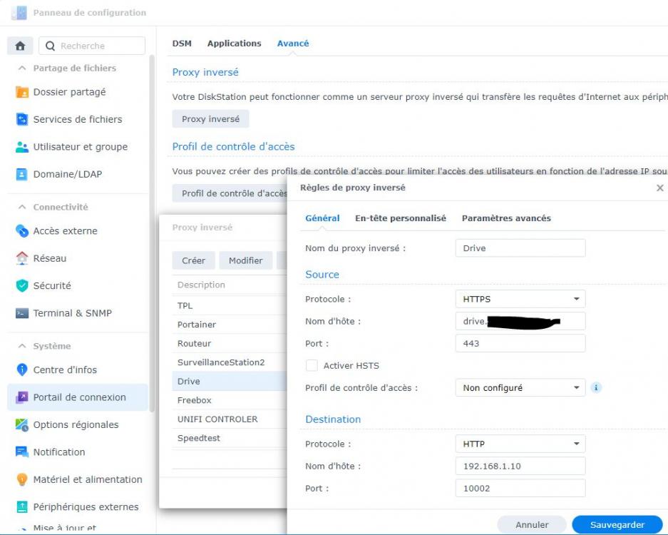

Bah euhhh... d'où l'utilisation du ndd Synology pour être tranquille. Au passage tu confonds synchronisation des données de Drive et interface de Drive. C'est comme confondre le port par lequel Download Station ferait du partage BitTorrent et l'interface de Download Station.
Plex et DSM sont reverse proxiables donc pris en charge par SWAG. Voir l'impression d'écran de mon certificat Synology pour les services intrinsèques à DSM pour lequel il faut un certificat dans DSM directement.

Il y a 11 heures, .Shad. a dit :

il y a 28 minutes, MilesTEG1 a dit :
Du coup, est-ce que si j'accède à Drive via le ndd dont le certificat est un wildcards fait par swag, ça fonctionnera sans erreur ou avertissement ?
Si tu accèdes à l'interface Drive, pas de problème évidemment tu passes par le proxy inversé de SWAG.
Pour la synchronisation des données via le client PC par exemple, il faudra utiliser un nom de domaine dont le certificat est dans DSM.
Je vois pas comment être plus clair, je ne sais plus comment le tourner. 😛
Le "Synology Drive Server" que tu vois dans mon impression d'écran correspond au service de synchronisation de données, pas l'interface de Drive.

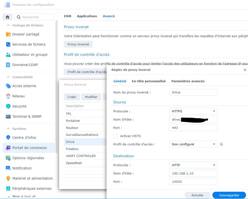

@Einsteinium C'est-à-dire ? Peux-tu développer ? Et mettre quelques captures ?
(pour voir si je patiente une sortie de DSM7 prochaine... lointaine peut-être 😅)
il y a une heure, Einsteinium a dit :
Au passage il faut savoir que le reverse proxy avec dsm 7 est complet et totalement fonctionnel.
Mis à part que l'on y accède de façon différente que dans DSM6 je n'ai pas vu de différence. Il y a des fonctionnalités supplémentaires ?

Il y a 2 heures, Einsteinium a dit :
SWAG ne vient en rien corriger des problèmes avec le proxy inversé de DSM, qui est très bien comme ça et pour 99% des utilisateurs, mais limité si on veut pousser un peu plus loin. SWAG est une solution complète autonome qui intègre la prise en charge de la 2FA à la demande pour les applications qu'on héberge, le fail2ban, et le redirection HTTP -> HTTPS via Nginx au lieu d'Apache (mais ça tu le sais déjà).
@Jeff777 @MilesTEG1  Et bien dans le temps il fallait le lier avec le paquet dns server pour faire la liaison avec son domaine (j’avais testé sous dsm 5 à l’époque), avec dsm 7 il ne suffit plus que d’ouvrir les ports web et te faire pointer le domaine/joker vers l’ip, maintenant si c’est aussi le cas avec dsm 6, je ne savais pas. @unPixel Tu n’as pas migré vers dsm 7 pour cela ?
@.Shad. Et bien je trouve cela très configurable sous dsm 7, profil d’accès, HSTS, en tête personnalisé, page d’erreur, oauth 2.0, ... Bref sous dsm 7 je ne vois pas d’utilité de swag.
@Einsteinium Tout ce que tu cites là est déjà intégré à DSM 6, rien de nouveau sous le soleil et de toute évidence il donne entière satisfaction pour l'ultra majorité des utilisations. Nulle part j'ai décrié son fonctionnement, il est relativement complet et très stable/fiable.
Le seul reproche que je fais au proxy inversé de DSM c'est la difficulté de modifier la configuration d'Nginx, par exemple pour y intégrer la redirection HTTP vers HTTPS. Devoir passer par un script via Apache pour le faire est vraiment dommage.
Tu évoques le paquet oauth 2.0, as-tu pris le temps de lire ce que ça permettait de faire ? Ça n'a strictement rien à voir avec ce que propose Authelia. Oauth sur DSM permet d'utiliser son compte Synology pour accéder à certaines ressources comme Amazon Echo. Authelia permet d'activer la 2FA ou des notifications push sur smartphone pour te connecter sur n'importe quelle application que tu hébergerais. Tu peux ajouter et ajuster les couches de sécurité pour ton homelab à l'envi.
Et tu ne parles pas du fail2ban, disponible sur DSM que pour les applications natives.
Il n'y a aucun souci à préférer une autre solution, j'en propose juste une qui, après en avoir testé plusieurs autres (Haproxy, DSM, Traefik), me semble de loin la plus efficace et facile de configuration.
Et si vraiment on veut se servir de l'oauth de Synology, c'est ultra pas intuitif, voir ici :

Il y a 3 heures, .Shad. a dit :
D'accord du coup j'ai du mal a comprendre l'usage dans le cas présent du coup (pour dsm 6)
HSTS dans le proxy inversé (sous dsm 7 du moins), pour ma part j'ai constaté au travers de mes vps, que 95% des attaques tombent sur le port http, je n'ouvre donc plus que le port https.
