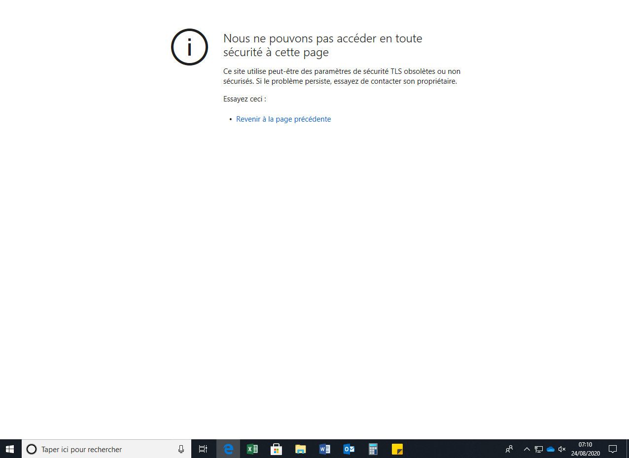

Nous ne pouvons pas accéder en toute sécurité à cette page
J'ai une adresse de ce genre pour me connecter à distance https://quelque.synology.me:5187 . Partout pas de problème, sauf au PC du travail, j'ai ce problème :
Une solution à faire sur mon NAS pour ne plus avoir ce genre de problème ?
Synology DS220+ à jour
Merci d'avance

Vu le message d'erreur renvoyé par le navigateur, on dirait plutôt que seul tls1.2 est autorisé par le navigateur et que la version fournie par DSM ne répond pas à cette exigence.
Il faut savoir les protocoles antérieures tls1.1 (déprécié) et tls1.0 (déprécié, pour ne pas dire obsolète) sont progressivement abandonnés par les éditeurs de logiciels (un exemple chez Microsoft concernant Office 365).
Ce problème peut se résoudre en sélectionnant "Compatibilité moderne" dans DSM > Panneau de configuration > Sécurité > Avancé. Ou sinon il faut abaisser le niveau de sécurité du navigateur (déconseillé).
Je suis en Compatibilité moderne déjà

Dans ce cas,peux-tu tester en abaissant le niveau de sécurité à "Compatibilité intermédiaire" ?
Vérifie aussi les version de tls supportées par ton navigateur : https://browserleaks.com/ssl.

J'ai testé les 3 rien à faire.
Je verrais mercredi le tsl supporté. Mais c'est IE donc je ne sais pas si tu serais me le dire comme cela.

Ah ouais, et tu n'as pas le choix d'utiliser un autre navigateur ?
Il y a tout un tas de problèmes avec IE, il est fort probable que ça vienne des options du navigateur : https://docs.microsoft.com/fr-fr/troubleshoot/browsers/cannot-display-https-site

Si, tu pourras modifier les paramètres de IE (s'il n'y a pas de restriction administrative) dans Options Internet > Onglet Avancé > Vérifier les options tls cochées en bas de la liste.
il y a 36 minutes, PiwiLAbruti a dit :
Il y en a, mais je ne sais pas lesquels. Je verrai mercredi. Si jamais cela ne marche pas il n'y a aucune autre solution ?
