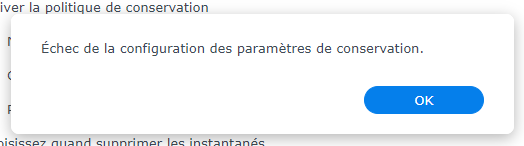

[EDIT]
J'ai d'abord cru que le problème venait de conflits avec le planificateur de tache mais finalement non.
En résumé :
  • Quand on recréé une tache pour un même élément, même après avoir stoppé la précédente, elle persiste dans le planificateur et créé un conflit avec la nouvelle.
  • On ne peut pas enregistrer la politique de conservation de plusieurs dossiers en même temps.
En espérant avoir été utile
--------------------------- Message original
Dans Snapshot Replication, quand je mets en place une politique de conservation avancée sur plusieurs dossier partagés en même temps, j'obtiens l'erreur suivante :
Si j'applique la même modification sur chaque dossier, un seul à la fois, tout fonctionne 🤷‍♂️
Modifié par JBBSyno
Finalement le problème n'est pas résolu :)
