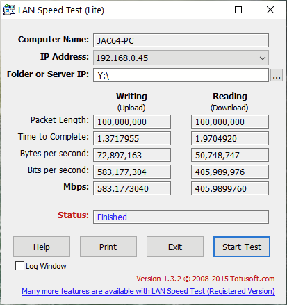

OK, mais il y a une petite confusion. Mon lien est au sujet de "Lan Speedtest1.3 lite" qui sert à faire des mesures sur le réseau local de PC à NAS et non pas "Speedtest" qui permet de connaitre le débit entre le PC + le switch + le CPL + la box + le fournisseur d'accès et le serveur de fichier.
A retenter en activant le serveur DHCP du NAS afin de pouvoir débrancher tout ce qui est au delà du switch, vers le CPL et la box, et ne garder que le PC et le NAS pour connaitre le débit max de cette partie du réseau.
Ex. de ce que j'obtiens entre mon PC et mon vieux DS213+ pour un fichier de 100Mo avec tout le réseau branché et la Box en DHCP
Modifié par jacaj

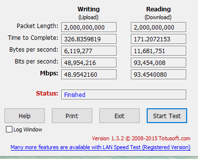

Iperf apparement faut installer docker etc... Du coup j'ai fais un test depuis windows avec lanspeed en connection via switch etc. Je tenterais de cablé en direct aprés.

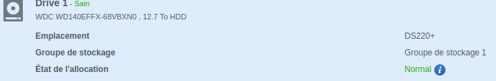

La question qui tue: Les disques du Nas sont en SMR ou en CMR ?
Parce-que la vitesse qui chute progressivement lors d'un gros transfert en écriture m'y fait penser...

Quelle type de raid, nombres de disques, disques récents ou anciens?
Si Raid1 ou SHR, un disque peut avoir un problème.
Le NAS Swap... ou est fortement sollicité, indexation, test antivirus... ou test SMART en cours...
J'ai deux disques en miroir, la ref des disques est en capture. Apparemment c'est bien du CMR. Tout est récent. Et dans le moniteur de ressource du nas, je vois qu'il ne bosse pas.
