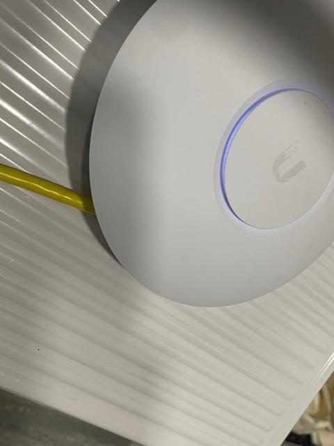

j'essaie d'installer deux bornes UNIFI AP AC LITE via le contrôler sur le NAS. J'ai installe à  partir de docker le jocobalberty-unfi. Il fonctionne parfaitement. j'en suis à l'étape 5/7 du paramétrage du contrôler. malheureusement, aucune des deux bornes n'est visible. Au niveau de la config :
 - NAS en IP fixe
 - Les 2 bornes en IP fixe
- Elles sont branchées directement sur le switch POE. Elles sont alimentées, j'ai bien la couleur bleue
Je souhaite prolonger le wifi de ma box.
Y a-til une manip que j'aurais oublié ?
Merci d'avance pour votre aide
Bruno

J'ai désactivé le wifi de la box mais malheureusement, mes bornes ne sont toujours pas détectées par le controller. Je ne peux pas terminer l'installation, toujours bloqué à cette étape pour définir les bornes. je ne comprends pourquoi elles n'apparaissent pas à l'étape 4 sur l'installation. Toujours le message "you have no devices"
Sur ma box, je vois bien dans le LAN les deux AP avec une adresse IP fixe et leur adresse mac donc elles fonctionnent.
Sur le NAS, j'ai désactivé le pare-feu. Faut-il configrer le NAS ? je suis en mode bridge
il y a une heure, firlin a dit :
Unifi en docker ?
Attention a bien placer le conteneur en mode host
J'ai un synoly DS218+.
Je viens de faire la procédure que vous venez de me donner via le lien youtube et ça fonctionne. merci beaucoup.
J'avais précédemment fait la procédure trouvé sur plusieurs sites, le fait d'être en host fait que ça fonctionne
Encore merci bonne soirée
