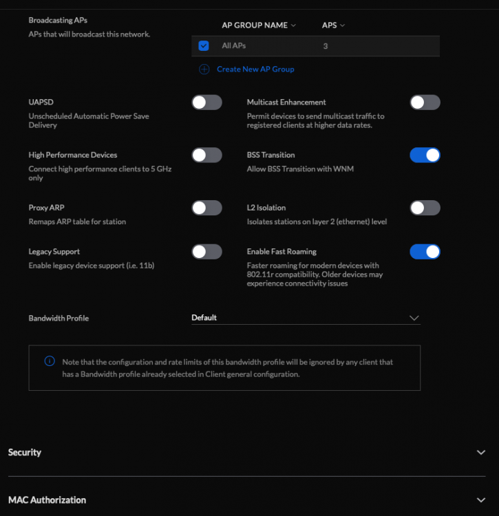

Dois je comprendre qu'il est possible de faire fonctionner plusieurs bornes au sein d'un même réseau avec un seul SSID et mdp ? Est-ce que ça correspond à la notion de groupe qu'on trouve dans la zone Wifi du Controller qui visiblement permet de diffuser le réseau à l'aide de plusieurs bornes regroupées et pour lesquelles on peut activer le fast roaming pour diminuer les temps de basculement ? Si c'est le cas, ce serait exactement ce que je recherche.
il y a 2 minutes, Mic13710 a dit :
C'est exactement ça. Par exemple chez moi :
Bon normalement il y a plus de périphériques 😄
Mais tout est sur le même SSID oui, c'est le principe, les bornes Unifi AP embarquent par défaut un Mesh (baptisé wireless uplink) entre elles.
En général j'ai 4 à 5 périphériques connectés (j'évite le wifi quand je le peux).
Quand je descends du 2ème étage au sous-sol, je passe d'une borne à l'autre, et mon téléphone ne détecte aucune coupure à la transition.
En fait, au niveau du contrôleur, tu définis les caractéristiques de ton WLAN, et tu le peuples avec tes AP.
Le contrôleur diffuse les paramètres aux AP.
Les AP eux même peuvent être en Ethernet ou en Mesh, peu importe ...

Super. Merci à tous les deux pour ces précisions. Je suis maintenant sûr de mon coup. Ce sera du câblé pour les deux bornes associées dans un même groupe. Cette solution est à mon sens bien meilleure que le mesh qui ne devrait être utilisé que lorsqu'il n'est pas possible de câbler les bornes (installation extérieure par exemple).
