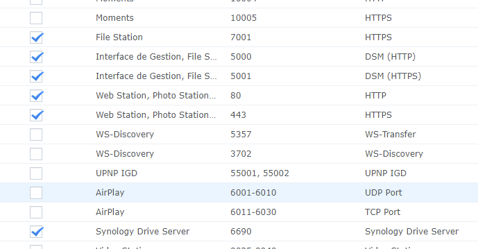

D'après sa capture, c'est sur DSM que les tentatives ont eu lieu, pas en SSH...
C'est donc son port DSM qui est ouvert.

il y a 8 minutes, oracle7 a dit :
Je penses que @MilesTEG1 en parlant du port DSM, sous-entendait implicitement le port 5001 et/ou 5000.
Oui mais aussi le port personnalisé s'il a été changé.

Quels sont les ports ouverts pour l'accès à DSM ?
Commence déjà par restreindre les connexions à ton pays de résidence dans le pare-feu. Ton DSM n'a probablement pas besoin d'être visible du monde entier.

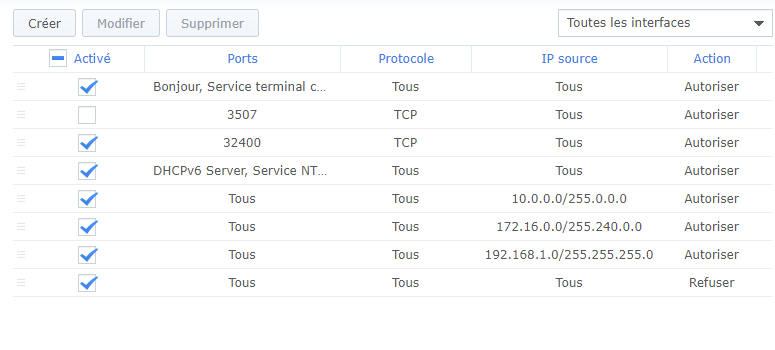

Bonjour, SSH, NTP, serveur DHCP... Ouvert pour le monde entier ?? 🥳
Toutes ces règles sont à supprimer, pour le réseau local c'est déjà autorisé dans les 3 suivante "10.0.0.0, 192.168.0.0, 172.16.0.0"
Pour la règle c'est plutôt 192.168.0.0/255.255.0.0, pour toi c'est seulement de 192.168.1.0 à 192.168.1.254
Modifié par maxou56
Open Bar c'est beaucoup dire
j'ai supprimer effectivement NTP, DHCP
mais les attaques sont uniquement sur le compte admin / DSM
Modifié par toutnickel

Sur les captures on ne voit pas sur quelle règle le port 5001 dépend si c'est la 1 ou la 4 mais c'est pour la planète entière.
Sinon pou le pare-feu, plutôt mettre les règles locales en premières, et les autres règles après pour éviter de te bloquer par exemple.
Un peu quand même (SSH... ouvert pour tout le monde), après ça dépendait ta BOX/Routeur (Régles NAT/PAT, UPNP)
Modifié par maxou56
