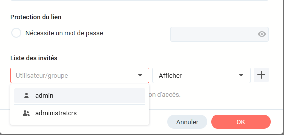

AlainMd Posté(e) le 5 novembre 2021 Posté(e) le 5 novembre 2021 Merci @maxou56 mais j'ai créé un compte pour ma fille (Claire) et elle n'est que user, du coup je ne la trouve pas dans les users sauf à la mettre admin . D'ailleurs dans le cas d'user elle ne peut pas partager j'ai créé un groupe photos et j'ai donné tous les accès mais c'est pareil. A moins qu'en désinstallant le paquet et en le réinstallant une fois le groupe créé, il apparaisse? J'ai les boules d'avoir installé par erreur dsm7, avec le 6 j'aurais déjà fini d'installer mon DS720! Et en plus moi qui l'ai pris pour la 4K va falloir que je réencode tout en H264 car ça ne prend pas le HEVC ! Pour préciser je ne vois ni Claire ni le groupe photos et pourtant j'ai désinstallé le paquet puis réinstallé je crois que j'aurai plus vite fais de reformater tout, par contre c'est un peu galère de revenir sur dsm 6, mais je me dis que d'ici 2023 ils auront bien apporté des améliorations quand même
maxou56 Posté(e) le 6 novembre 2021 Posté(e) le 6 novembre 2021 Il y a 7 heures, AlainMd a dit : Pour préciser je ne vois ni Claire ni le groupe photos et pourtant j'ai désinstallé le paquet puis réinstallé Effectivement, je viens de testé sur un autre NAS (qui n'avait pas Photo Station sous DSM6), je n'ai que des utilisateurs "admin" de disponibles 🤔. Probablement un Bug? Enfin j'espère car dans l'aide il indique bien: "sélectionnez un utilisateur/groupe DSM dans le menu déroulant de gauche", donc pas de référence au Groupe admin ou utilisateurs admin. Citation Pour partager des dossiers : Dans Photos > Espace partagé, sélectionnez le dossier que vous souhaitez partager. Cliquez sur > Configurer les autorisations de partage dans la barre d'actions qui s'affiche. Activez le lien de partage et modifiez les paramètres suivants : Paramètres de confidentialité : Public : toutes les personnes qui disposent du lien de partage peuvent afficher/télécharger les fichiers. Privé : seuls les utilisateurs affectés peuvent accéder aux fichiers. Si vous sélectionnez cette option, veuillez accéder à la section Liste des invités ci-dessous pour octroyer des autorisations détaillées aux utilisateurs ou aux groupes DSM. Protection du lien : Limitez l'accès des utilisateurs disposant de l'autorisation d'Entrée et des invités sans compte DSM disposant du lien de partage. Nécessite un mot de passe : les personnes disposant du lien devront saisir le mot de passe que vous avez défini pour accéder aux fichiers. Liste des invités : sélectionnez un utilisateur/groupe DSM dans le menu déroulant de gauche, attribuez des autorisations à partir du menu déroulant de droite, puis cliquez sur pour terminer. Les opérations des fichiers situés dans le dossier et dans tous les sous-dossiers correspondants sont soumises aux paramètres suivants. Désolé de t'avoir induit en erreur 😔, car sur le NAS avec lequel j'avais testé, il y avait Photo Station d'installer et configurer avant avec DSM6, c'est sans doute pour ça que des "users" sont disponibles dans le partage? Il y a 7 heures, AlainMd a dit : par contre c'est un peu galère de revenir sur dsm 6 DS720+? Si oui tu peux par exemple avoir DSM7 sur le NAS et virtualiser DSM6 (VDSM) pour PhotoStation avec Virtual machine Manager.

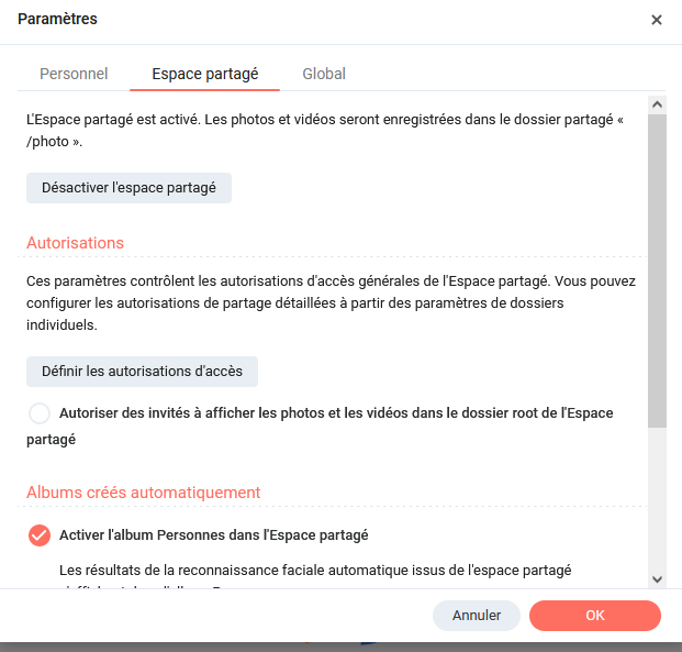

yanix Posté(e) le 16 décembre 2021 Posté(e) le 16 décembre 2021 Possible via click sur l'icone du profil en haut à droite > Paramètres > Espace partagé > Définir les autorisations d'accès. Après, pour chaque user, on peut définir un accès personnalisé (certains dossier uniquement) ou un accès complet (tous les dossiers). A+
