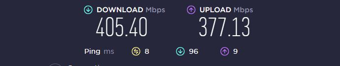

Chez moi ça donne ceci :
ADSL :
FIBRE :
il y a 3 minutes, Einsteinium a dit :
tu es limité par la connection de ton appareil
Qu'est ce que tu veux dire par là ?
il y a 1 minute, Jeff777 a dit :
Qu’avec free tu plafonnes sans soucis ton débit max ^^ (ou alors ta pas de chance)
il y a 56 minutes, Jeff777 a dit :
Qu'un appareil en Wi-Fi, par exemple, est rarement révélateur du débit maximum d'une connexion Fibre.
Il y a 2 heures, Einsteinium a dit :
et encore la à mon avis tu es limité par la connection de ton appareil ^^
Je confirme avec un freebox révolution en download j'ai le double de toi @Jeff777.

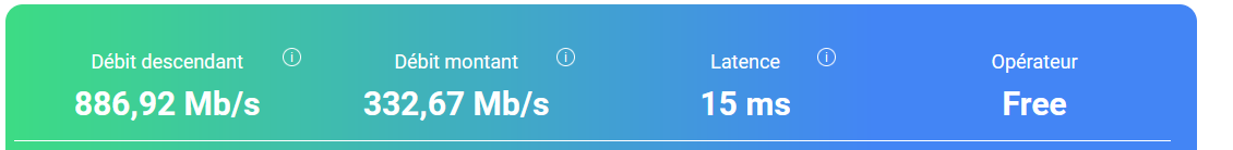

Je confirme, depuis mon PC en filaire (connexion fibre free, avec Freebox Pop, et routeur RT2600AC en DMZ de la freebox), j'ai ça :
 20 ms de ping en fibre, c'est élevé je trouve...
Sur 8.8.8.8 :

@firlin C'est quoi ce qui te donne ces belles couleurs de test de débit ?
