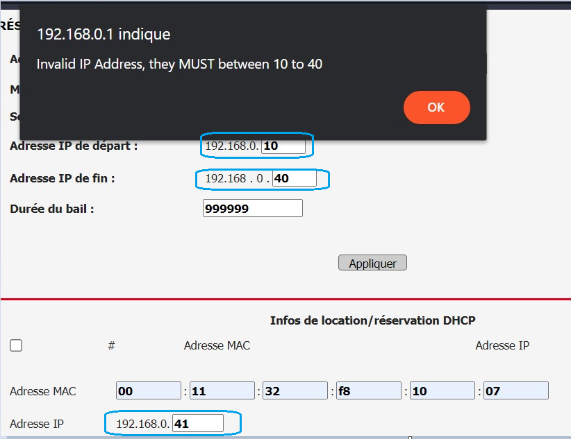

En tant que parfait newbies je fais appels à vos connaissances... J'ai fait récemment l'acquisition d'un 220+ et je rencontre quelques difficultés dans le paramétrage réseau (box SFR)... Je cherche notamment à lui attribuer une IP statique. Pour ce faire, je vais dans le menu de réservation des baux DHCP et je réserve donc une IP en utilisant l'adresse MAC de mon NAS. En redémarrant ma box je constate que l'IP réservée a "sauté" et mon Syno ressort avec une nouvelle IP... Par, ailleurs, fait étrange, l'adresse MAC alterne entre 2 références, certes quasi identique, mais le dernier chiffre change (parfois 07, parfois 08)... Je me demande si le problème ne viendrait pas de l’agrégation de lien que j'ai réalisé. En effet, à la base, nous avons 2 cartes réseaux qui fusionnent en 'bond' du coup n'y aurait-il pas une sorte de conflit entre les 2 adresses MAC d'origine ?
Quand on veux attribuer une @IP locale statique, il faut que cette @IP soit en dehors de la plage d'attribution automatique du serveur DHCP du routeur en amont donc de ta box SFR sinon le DCHP est prépondérant lors du redémarrage donc pour une nouvelle connexion du NAS. A toi de modifier la plage (debut-fin) du DHCP pour te réserver une plage pour tes bails statiques. Par ex :  plage pour bails statiques (taille X à adapter selon le nombres de périphériques) 192.168.1.2 à 192.168.1.X et DHCP auto début 192.168.1.X+1 - fin 192.168.1.254.

@oracle7 Ok, merci ! Du coup c'est logique car le serveur DHCP distribue les adresses IP à l'intérieur de la plage déterminée. Dans mon cas la plage 192.168.0.1 à .9 est réservés à un usage interne donc "pas touche". Ensuite, la plage DHCP par défaut s'étend de 192.168.10 à .50. => J'ai donc réduit cette plage de .10 à .40 de façon à me laisser les IP .41 à .50 de dispo, seulement lorsque je réserve 192.168.0.41 à mon NAS dans le menu 'réservation DHCP' j'ai un message d'erreur "Invalid IP adress, they MUST between 10 to 40".  Donc j'en déduit que mon choix d'IP statique doit rester dans la plage DHCP 😩

Vérifie que tu n'as pas imposé une IP locale à ton nas dans sa configuration (panneau de config/réseau/interface réseau LAN sélectionné, puis modifier  tu mets IPV4 et IPV6 en automatique et tu coche par défaut).
Une fois validé, tu arrêtes le nas, tu retentes l'adresse IP 192.168.1.41 sur la box. Tu redémarre la box puis le nas .
@Harlock67
Je maintiens, on ne peut mettre un bail statique dans la plage d'attribution automatique du DHCP car au démarrage de l'ensemble, si tu as un périphérique plus rapide que ton NAS à demander une @IP le DHPC peut très bien lui attribuer l'@IP que tu avais prévue  réservée pour ton NAS si celle-ci est dans la plage auto. Du coup ton NAS récupère une autre @IP. et donc pas celle que tu voulais ...
Pour moi tu as un autre problème sous-jacent vu ton message d'erreur.

Renseignements pris, il semblerait si tu as une box 8 SFR qu'il y ait un bug (qui ne date pas d'hier !) sur ces modèles de box qui fait qu'une erreur est renvoyée lors le définition d'un bail statique pour une @IPlocalefixe.
La solution serait (je dis bien serait) de taper directement dans un navigateur Web : http://[@IPdelaBOX]/dhcpdstaticlease.cmd?action=add&mac=[@MACauformat11:22:33:44:55:66]&static_ip=[@IP locale fixe voulue]&groupName=brlan0.
Si le serveur ne renvoie pas d'erreur mais ' {} ' alors ce serait bon.
A tester donc ...

@oracle7 J'ai essayé la solution que tu m'as proposée, je l'ai effectivement également retrouvé sur le forum d'assistance SFR. Bref, cela n'a rien donné mais je ne suis pas certain que ma box soit concernée. En fait, il ne s'agit pas d'une box 8 mais d'un ancien modèle (anciennement Numéricable). Enfin, j'ai supprimé le bond et j'ai réservé mon IP avec l'adresse MAC du LAN 1... L'IP réservée ne saute pas après reboot de la box mais apparait tout de même avec une date d'échéance (au 15/02) et pas en IP statique...Bon on va voir si ça tient 🤞De toute façon dans quelques temps je déménage et je vais probablement changé d'opérateur...
Il serait alors judicieux de t'assurer que son firmware est à jour. Cette ancienneté, confirmerait aussi que ta box ne soit pas compatible LACP. A ma connaissance, quasiment aucune box dite "grand public" ne l'est, mais je peux me tromper. Pour faire raisonnablement du LACP il faut passer par un routeur digne de ce nom et qui le permette. Si tu as le courage d'éplucher les posts ici, tu verras que beaucoup s'y sont "casser les dents" si je puis dire. Les éventuelles solutions proposées ne sont pas vraiment claires/fiables (de mon point de vue en tout cas !).

Les baux statiques ne sont pas indéfinis, leur durée est généralement assez courte voir même souvent très courte. Donc rien d'anormal dans ton cas.
@oracle7Ok, merci...Je pensais qu'en attribuant une IP statique dans la réservation DHCP cela "figeait" l'IP, d'où la mention "****Static IP Address****" qui apparait en face de certaines adresses dans la table d'allocation DHCP...
Cela étant, j'ai fait quelques reboots de ma box et, pour le moment, l'IP que j'ai indiqué tient même si la date de validité bouge. Du coup, je possède un nom de domaine (OVH) qui me servira à accéder à distance pour quelques sauvegardes et synchronisation. Si l'IP de mon NAS fluctue cela risque de ne pas fonctionner...

Concernant l'attribution obligatoire dans la plage DHCP, on évite généralement de le faire mais en soi ce n'est pas non plus dramatique.
Cette IP ne sera pas attribuée à un autre périphérique de toute façon vu qu'elle est réservée. Je sais pas si la commande Linux fonctionne (je ne suis pas chez moi) mais tu peux vérifier que les deux interfaces n'ont pas exactement la même priorité, ce qui pourrait expliquer ton problème.
J'ai pourtant déjà eu des conflits d'ip des cas semblables. C'est pour cette raison que j'évite mais bon...si tu le dis, je peux me tromper. Peut-être était-elle fixée dans la config du périphérique et non du DHCP?
Oui le DHCP ne peut rien contre un appareil configuré en IP statique.
