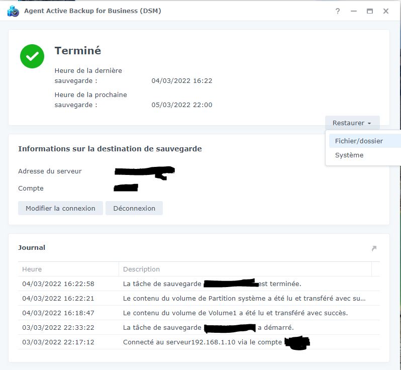

J'ai lancé une sauvegarde et le nas source a été sauvegardé en 18h (1.2To).
J'ai testé la restauration sans aller au bout. Avec ABB portal sur le nas cible on peut restaurer n'importe quelle version de fichier/dossier. Avec l'agent ABB sur le nas source on peut intégralement restaurer le nas avec  l'une des sauvegardes. Si on utilise l'agent pour la restauration de fichier/dossier il renvoie sur le nas cible.

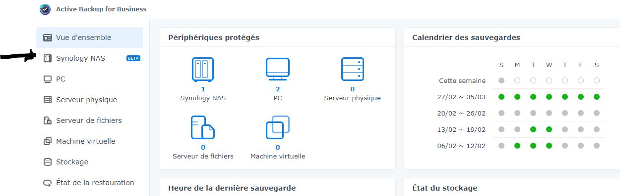

Tu peux sauvegarder/restaurer complètement ton nas (je n'ai pas encore testé la  restauration) ou bien restaurer une fichier/dossier. Donc un peu comme Hyperbackup mais je crois en plus complet car avec une restauration complète HBU il reste un peu de travail. Une fois l'agent ABB sur le nas2 connecté au nas1 voilà ce que cela donne sur ABB du nas 1 :

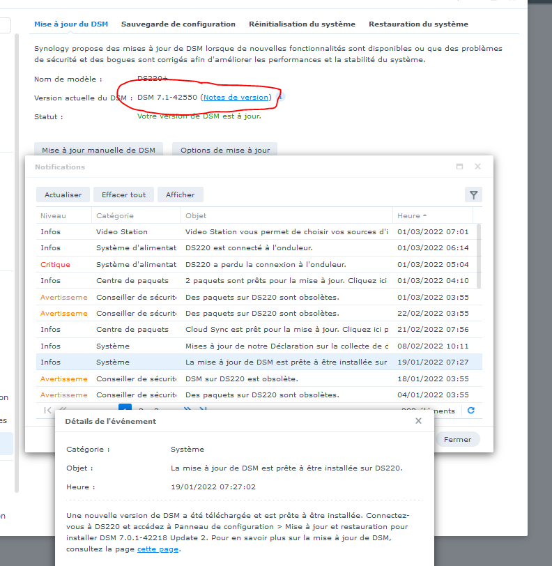

je regarde mes nas , ils sont tous en 7.0.1-42218 Update 2 alors que sur le DS220+, je vois ceci :
c'est normal ?

C'est normal si tu as installé volontairement la version bêta DSM 7.1.
Si ce n'est pas volontaire c'est inquiétant.

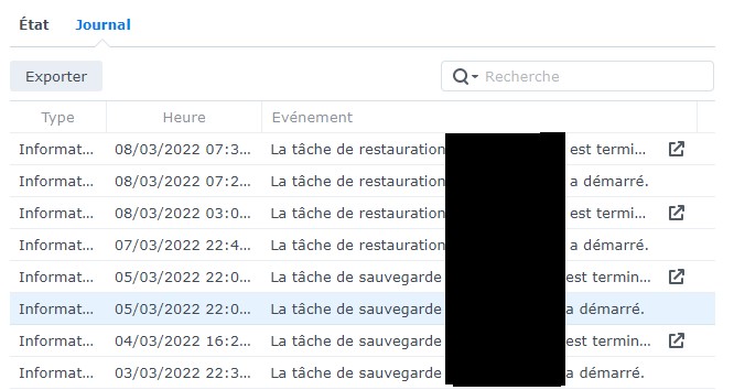

J'ai restauré l'ensemble du nas2 avec Active backup puis restauré un dossier. Les deux restaurations ont réussi. Très prometteur ! :

Tu as fait la restauration après avoir reset le nas
Non, je l'ai faite 2 jours après la sauvegarde mais sans opérations intermédiaires.

hé non ! jamais j'installe une "beta"   surtout sur un nas en prod.  j'ai un autre nas pour faire les essais mais j'avoue que j'ai pas le courage de faire des tests.
même en retraite , j'ai pas de temps libre pour faire le c.. à jouer avec le feu.
regarde bien le journal des notifications ainsi que les dates que j'ai fait paraitre dans la copie écran.  c'est cela que je trouve étrange.

C'est tout de même étrange que le NAS affiche la version 7.1 alors que le log indique que la dernière version installée est l'update 2 de la 7.0.1.
Peux-tu confirmer que ton NAS dispose d'un des changements visibles de la 7.1 ? (voir les notes de mises à jour)

je ne sais pas comment vérifier cela mais j'ai trouvé 13 étrange et 13 bizarre de lire la version7.1 de DSM sur mon 220.
 c'est pour cela que que j'ai fait ces copies-écran dans mon précédent post.
 je ne sais que te dire de plus, mes compétences sont limitées.

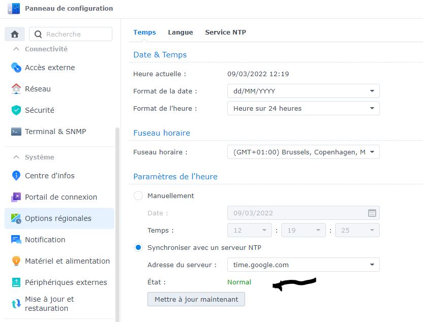

Par exemple tu peux vérifier ceci :
  1. Added the Greenwich Mean Time (GMT+00:00) time zone option at Control Panel > Regional Options > Time.
  2. Added the synchronization status between DSM and NTP servers at Control Panel > Regional Options > Time.
Ce qui donne par exemple pour le 2. :
ça confirme que tu es en DSM7.1 bêta. Bienvenue au club 😉

Le truc c’est de savoir comment cette maj a pu s’installer s’il ne l’a pas fait lui même …
sur ma copie-écran, le détail de la notification du 19/01 m'indique l'update 2 de 7.0.1 42218 et le journal n'indique rien d'autre comme modification.
bon, bin si je suis en 7.1 beta, c'est pas grave, ce que j'ai d'installé sur ce nas fonctionne sans problème.
