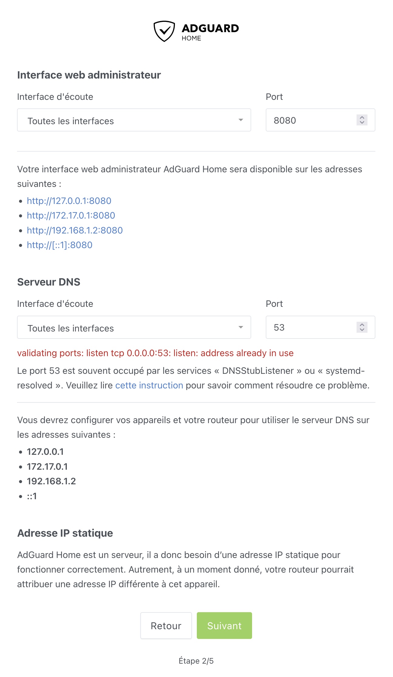

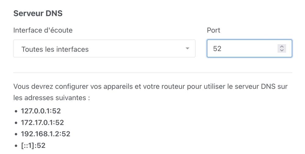

Lors de la première connexion, AdGuard indique que le port 53 est déjà écouté alors que j'ai désactive DNS Server. Si je change le port, l'adresse du Server DNS d'AdGuard n'est plus 127.0.0.1 par exemple mais 127.0.0.1:52 où 52 est le numéro du port attribué. Impossible de consigner cela dans les serveurs DNS que doit utiliser la box Internet.
Si tu change le port DNS 53 par le 52, ça va pas bien fonctionner sur les clients XD car je ne suis pas sur que tu puisses préciser le port...
Donc voilà pourquoi je suis passé en macvlan 😄
J'ai indiqué le port 52 pour l'exemple.
