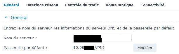

Général
Dans l'onglet Général de la catégorie Réseau :
Révélation
  • Modifier permet de déterminer la priorité des interfaces de sortie, utile si on a plusieurs interfaces (LAN1, LAN2, VPN, etc...)
  • Configurer manuellement le serveur DNS permet d'écraser les DNS reçus via le serveur DHCP. C'est utile si votre serveur DHCP fournit plus d'un serveur DNS à ses clients car DSM en l'état ne tient compte que du premier serveur DNS envoyé par le serveur DHCP (dans l'impression d'écran ci-dessus, le NAS a préféré répété l'IP du serveur primaire plutôt que d'accepter la seconde).
REMARQUE :
Les serveurs DNS sont le moyen le plus simple pour les fournisseurs d'accès de filtrer votre navigation en bloquant l'accès à certains sites, notamment suite à des injonctions juridiques. Il existe de nombreux serveurs DNS publiques que vous pouvez renseigner dans votre serveur DHCP ou dans la configuration manuelle du NAS :
  • FDN : 80.67.169.12 et 80.67.169.40
  • Cloudflare : 1.1.1.1 et 1.0.0.1
  • Quad9 : 9.9.9.9 et 149.112.112.112
Il est également possible de bénéficier d'un filtrage DNS ciblé en utilisant par exemple les serveurs DNS d'Adguard :

Concernant l'IP une fois connecté au VPN, voilà deux images. Je suppose que tu parles de l'IP de la 2e image ? C'est qui commence par 146.

Pour le VPN, essaie d'activer les passerelles multiples dans Réseau -> Général -> Paramètres avancés. Ca aide parfois à la résolution du problème. L'origine du problème est décrite ici : https://kb.synology.com/fr-fr/DSM/tutorial/Cannot_connect_Synology_NAS_using_VPN_via_DDNS
Une solution aussi est que le fournisseur VPN mette à disposition une redirection de ports, ce qui de ce que j'ai compris n'est pas fréquent.
