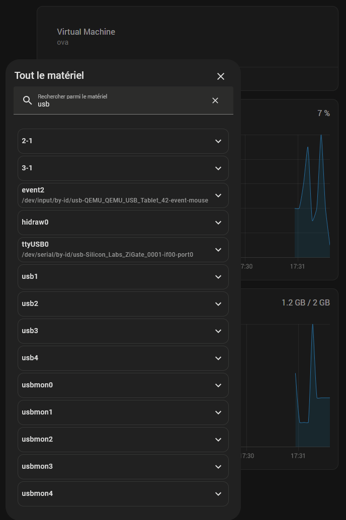

Est-ce que dans la partie matériel tu vois ta clé ?
Moi on voit un périphérique en ttyUSB0, mais pour toi elle pourrait être sur un autre port.
C'est pour vérifier que HA la détecte bien

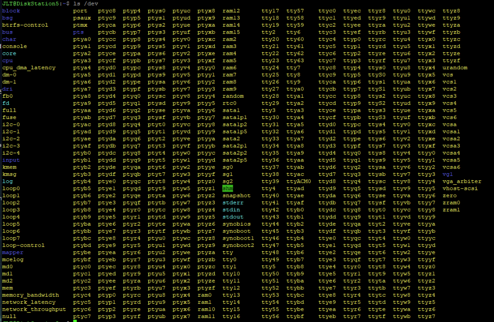

Voici ce que je vois en passant par SSh (putty) (en ajoutant la clé usb, on voit apparaitre le ttyACM0)

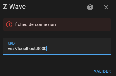

Et lors de la tentative d'intégration de Z-Wave à HA :
