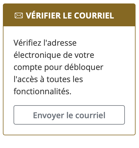

J'ai installé vaultwarden qui foctionne parfaitement sur mon Nas mais pour avoir accès à toutes les fonctionnalités, j'ai besoin de vérifier mon adresse mail.Capturedcran2024-03-0311_50_37.png.d402169e0e1e1261ec88d332f5cbe89f.png

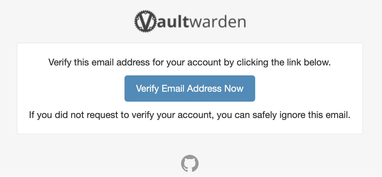

Je clique sur l'interface vaultwarden "envoyez le courriel", et je le recois sur mon mail :

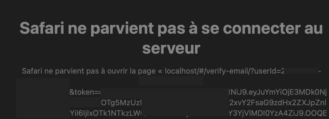

Le problème c'est que lorsque je clique sur le lien, j'obtiens celà et je n'arrive pas à vérifier mon mail.

@lenoob22 Dans ta dernière impression d'écran, on voit que le lien renvoie vers localhost, donc ton client, alors que je pense que ça devrait renvoyer vers l'IP ou le FQDN du NAS. Il faut investiguer de ce côté-là, j'utilise Bitwarden et pas Vaultwarden, mais peut-être que @MilesTEG1 pourra t'aider.
